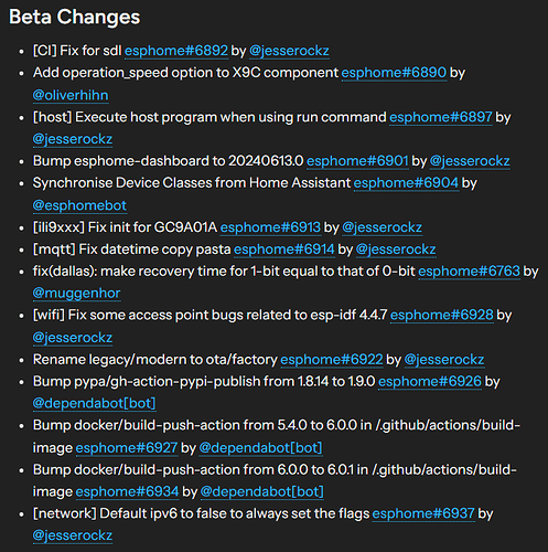

Ale miałem co innego na myśli - jakie informacje były dostępne przed kliknięciem w aktualizację jako notatki do wydania z menu aktualizacji Dodatku?
W 2024.6.1 jest tyle, a moim skromnym zdaniem powinno być jakieś info o BREAKING CHANGES
Ciekawe czemu tak szybko znikła wersja 2024.6.0
Opis aktualizacji ESPHome w HA zawierał 4 przewijane strony zmian.
Wyglądało to mniej więcej tak
Tylko dłuższa wersja, czyżby ktoś wrzucił kanał beta
Niektóre (w miarę sprawdzone bądź generalnie bezpieczne) zmiany w wersjach beta wchodzą do wydań na kanale stabilnym (to czasem nowe komponenty do których jeszcze nie ma dokumentacji, więc nie stanowią problemu, albo zmiany kosmetyczne).
Ale sobie przypomniałem jak wygrzebać to co widziałeś - przecież to standardowe release notes
https://github.com/esphome/esphome/releases/tag/2024.6.0
co nie zmienia faktu - jestem zniesmaczony, że BREAKING CHANGES nie są wielkimi literami na górze listy założyłem w tej sprawie drugie issue.
Zgadza się tak to wyglądało, czyli ta wersja została wycofana ?
Każda stara wersja jest nieaktualna, można sobie ją przywrócić z backupu - to odbudowuje kontener w takiej właśnie wersji (pod warunkiem, że dane wydanie istnieje na repo, do wersji wycofanych nie da się wrócić backupem, w przypadku ESPHome nie pamiętam aby jakakolwiek stabilna wersja została wycofana, natomiast nieaktualne bety wygasają zwykle już po paru dniach), ale instalator Dodatków z założenia umożliwia instalację tylko i wyłącznie bieżącej wersji (z kanału stable, beta lub dev w zależności o który chodzi dodatek, dla normalnych użytkowników jest stable).
Nie znaczy to, że jakakolwiek wersja została wycofana - w 2024.6.1 i tak są wszystkie zmiany które są w 2024.6.0 plus wszystko co wyszło później lub jest hotfixem (lub ktoś zapomniał przerzucić jakieś istotne kawałki z wersji beta do stable, bo mi ta akcja na taką wyglądała).
