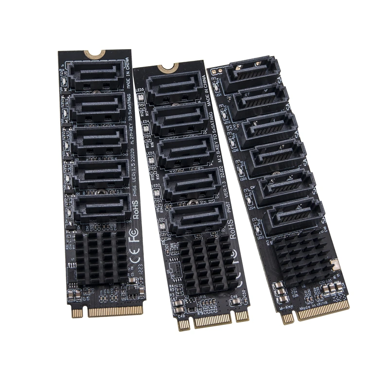

Chciałbym dobrze kupic przejściówkę M.2 Sata na SATA3. Odnalazłem na Ali…jej 2 wersje: na 2 porty oraz na 5/6 portów SATA3. Ale różnią się również ilością obsługiwanych linii PCI. Mniejsza obsługuje x1 a wieksza x2 linie PCI. Pytanie którą kupić aby ograniczenia transferu danych były jak najmniejsze. Cel zbudowac NAS na Raid 5 (TrueNas). Planuję podłączyć pod oba porty M.2 przejściowki na SATA3 a do nich dyski SSD Sata3.
2 dyski SSD Sata3 na M.2 key M oraz kolejne 2 dyski SSD SATA 3 na porcie M.2 na key E. Macierz Raid 5.
więcej danych technicznych tutaj.
JMB585
  • PCIe Gen3 x2 to x5 SATA 6Gb/s
  • Support Intel Thunderbolt3 as storage expansion
  • Support DVR/NVR/NAS storage and server storage application
JMB582
  • PCIe Gen3 x1 to Dual SATA 6Gb/s
  • Support Intel Thunderbolt 3 as storage expansion
  • Support DVR/NVR/NAS storage and add-on card application
Musisz dobrać to pod możliwości płyty głównej. Może zacytuję to co już jest w tym wątku.
:“Sata na porcie M.2”
nie wiele mi to wyjaśnia. Nigdzie nie znalazlem.tej informacji ile linii przypisano do tego zlacza. Na innym forum jest jedynie informacja ze CPU obsłuży 6 linii PCI. Specyfikacja plyty tego nie wyjaśnia.
Tłumaczę z polskiego na polski - możesz wetknąć 1 dysk ssd sata (albo przejściówkę m.2->sata pozbawioną kontrolera) bezpośrednio w gniazdo m.2 dedykowane dla dysku
reszta jest o pcie (z czego wynika, że na więcej niż 2-portowy kontroler sata nie powinieneś liczyć, wyjątkiem jest złącze risera pcie, gdzie w zależności od wersji płyty może być więcej niż 1 lane)
ale część z nich jest już użyta do czegoś innego.
Dziękuję za odpowiedź.
Po polsku zapytalem, którą konretnie przejściówke w gnieździe M.2 SATA zastosować.
Nie ma informacji w dokumentacji płyty głownej, ile tych linii w tym gnieżdzie M.2. Do myślenia dało mi to, że kontroler przejsciówki w takim rozmiarze gniazda może (skoro jest taka przejściówka) - może obsługiwać 2 linie. Odpowiedzi po polsku spodziewałem się (w zasadzie chciałem potwierdzić swoje przypuszczenia), że przejściówka 5-portowa obsługująca 2 linie nie da żadnych korzyści.
Dziękuję za tłumaczenie z polskiego na polski zwłaszcza za informacje o które nie pytałem. Wątek znam bardzo dobrze, cytaty nie były potrzebne.
NIE, to nie jest “przejściówka”, tylko pełną gębą kontroler na pcie (nie mam teraz czasu na szukanie schematu blokowego płyty, ale generalnie jest tam jakiś wbudowany kontroler sata)
przejściówka istnieje tylko na port sata m.2, tzn. zamienia ona 1:1 port sata wyprowadzony w jeden sposób na port sata wyprowadzony w inny sposób - krótko przejściówka ma tylko 1 port sata, nie następuje żaden cud - jest wykorzystywany wtedy kontroler sata onboard
Z innej beczki - oba kontrolery kosztują grosze, więc możesz kupić oba i się przekonać organoleptycznie czy to będzie działało zadowalająco szczególnie w przypadku tego 5-portowego.
Ostatecznie możesz wymienić komputer na inny.
Z jeszcze innej beczki - wypusty JMicron nie mają dobrej sławy (wypuścili w ostatnich latach sporo bubli, ale nie miałem okazji używać ani jednego ani drugiego kontrolera z tych 2 które masz na myśli, więc na ich temat nie mam zdania, ale w przypadku innych rzeczy, które produkują, praktycznie niemal zawsze się okazywało, że konkurencja jak Asmedia robi lepsze konstrukcje-odpowiedniki).
Dziękuję za wyjaśnienie. Jest jeszcze podobna przejściówka, tyle ze 6-portowy, na wspomnianym przez Ciebie kontrolerze ASMedia. Cena i rozmiar podobny do tej na kontrolerze JMB585. Dlatego rozważając zakup i testy chcę wybrać jeden 6-portowy a drugi 2-portowy.
To tak w 2 zdaniach kewstia przejściówek. Jak już pisałem nasz dostępne PCI-e 1x, na złączu standardowym, i drugie PCI-e 1x, na mPCIE. Z tego co pamiętam wersja 3.0, więc max 1GB/s, sata 3 teoretycznie 550MB/s więc przy podwójnym adapterze PCI-e stanie się wąskim gardłem.
A co do celu. Jakoś tego nie widzę. Nie masz sprzętowego kontrolera raid, a przy softwarowym RAID5 bardzo szybko zajedziesz proca. Jeżeli już to w przypadku Futro szedłbym w kierunku RAID 1/RAID10.
Ja obecnie pożegnałem się w s940, brakło zasobów. Przesiadłem się na zwykłą płytę z CPU G4560T zużycie prądu wbrew pozorom bardzo zbliżone, bo futro już się pocił a tu procek leży odłogiem. A więc może faktycznie pod tego truenas, lepiej wrzucić jakąś płytę ATX ze sprzętowym raid, i do tego jakiś energooszczędny proc?

Moim zdaniem jedynym rozsądnym rozwiązaniem jest:
coś innego niż Futro co na sprzętowy RAID 1.
Ewentualnie dorzucenie do Futro karty kontrolera RAID1/RAID10/RAID5, tylko zwróć uwagę że musi być zgodny z x1. O ile w gniazdo x4 da się włożyć kartę x1 to będzie działało. Jeżeli masz gniazdo x1, i podłączysz urządzenie x4 (przez raiser) to na 99% procent nie będzie działało.

tak… od początku mysłałem o takiej karcie PCIe (RAID 1 na 2 dyski ale i SATA3). TrueNas (przez ZFS/buforowanie) natomiast “nie do końca lubi sie” ze sprzętowym Raid. Stąd pomysł żeby zrobić Raid5 przy założeniu ze CPU da radę.
A ponieważ złącze PCIe krawędziowe mam x1 i zakupiłem juz 2 oddzielne kontrolery m.2 klucz M i klucz E pod SATA3 to za Twoją radą wróci pomysł na soft RAID1 na dużych dyskach. Miało być tanio więc ograniczenia i kompromisy i kilka testów przede mną. Ewentualnie Raid10 w przyszłości.
