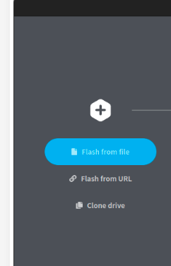

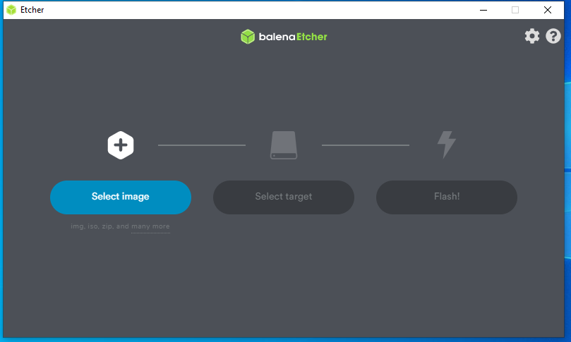

albo użyj Balena Ether, te narzędzia pracują w różny sposób, i tak, widziałem aktualny oficjalny tutorial, ale użyj Balena Ether, chyba że jesteś linuxiarzem to zrób to za pomocą dd

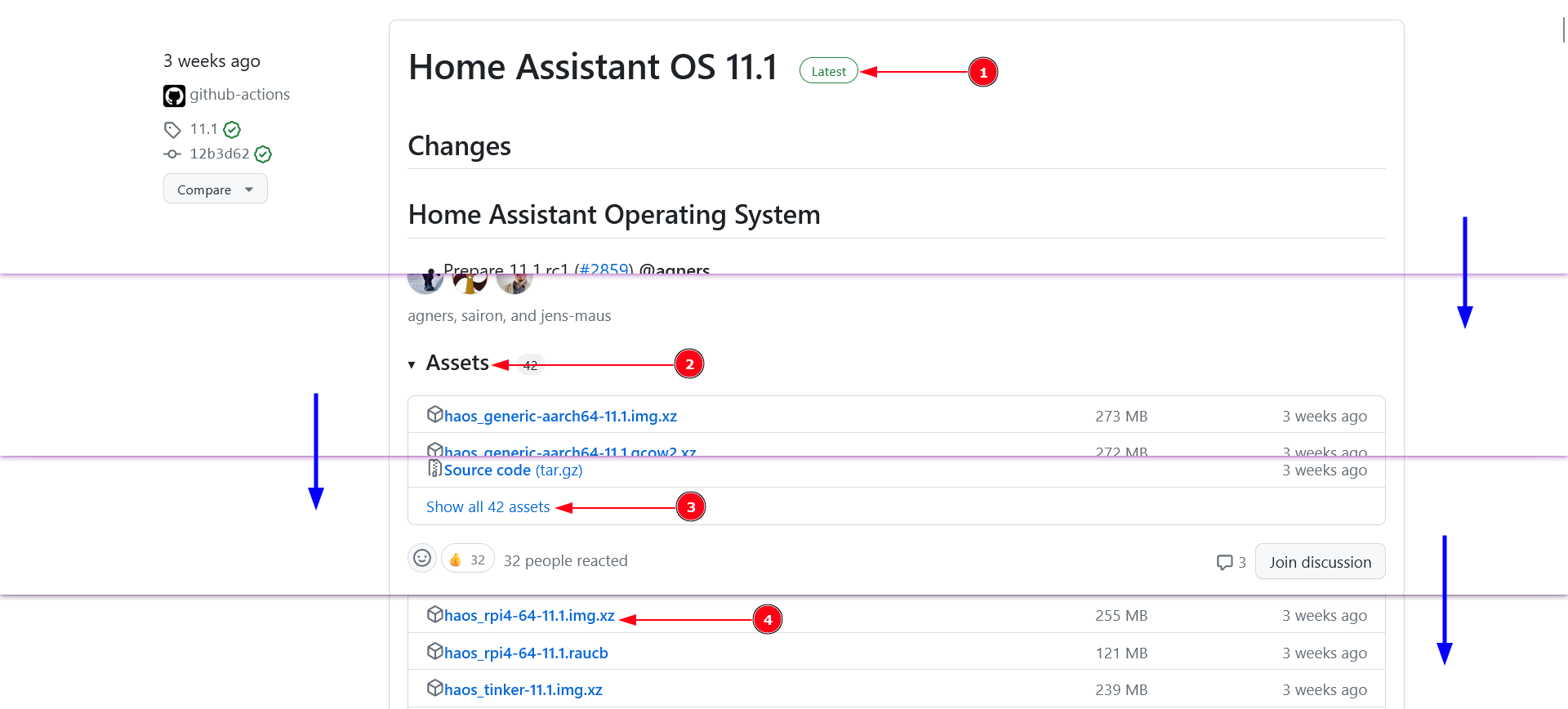

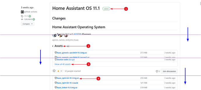

korzystasz z tego który zawiera wydania (releases)
czy muszę tłumaczyć dlaczego akurat ten plik?
(*.xz to skompresowany obraz systemu, a *.raucb to plik aktualizacji więc się nie nadaje do czystej instalacji, założyłem, że masz RPi4B lub CM4 w wersji z co najmniej 2GB RAMu; z resztą właśnie się kończy wsparcie dla 32-bitowych wersji systemu, więc nie ma sensu ich używać na świeżą instalację, nawet jeśli sprzęt jest za cienki, tylko raczej pomyśleć o innej konstrukcji)
PS nie ma musu pobierania, Balena Ether przyjmie też link do pliku (tak czy inaczej go pobierze, jeśli planujesz wielokrotne instalacje, lepiej mieć plik na dysku) https://github.com/home-assistant/operating-system/releases/download/11.1/haos_rpi4-64-11.1.img.xz
PPS A dlaczego Balena (mimo, że jest ostro przestarzała)? Bo podejrzewam, że masz zużytą/uszkodzoną kartę (RPi imager ma parę zaawansowanych opcji, które można użyć ale chcę to ogarnąć prosto, łatwo i przyjemnie).
Rozumiesz co napisałem? nie wiem co za wersję pobrałeś, nie wiem jaki masz system, ale to absolutnie nie ma znaczenia, jeśli ta wersja będzie w stanie wypalić obraz z archiwum XZ, to to zrobi z pliku, który sobie pobierzesz samodzielnie…
To ten plik będzie OK (tzn. najlepszy z możliwych), nie musisz aktualizować BE jeśli zadziała.
Balena Ether nie robi żadnych kosmicznych operacji, więc nawet XIX wieczna wersja powinna sobie poradzić. Miałem na myśli że Balena Ether jest w ogóle mocno przestarzała, więc jest to potencjalny powód dla którego oficjalna instrukcja teraz się opiera o RPi imager (ale tak naprawdę potrzeba dowolnego oprogramowania które potrafi przepisać obraz nośnika na nośnik fizyczny). A BE w przypadku problemów pokaże też jakieś sensowne (lub mniej sensowne) błędy, więc bądź gotowy na screenshota.
