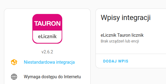

Witajcie, ktoś wie dlaczego po dodaniu integracji elicznik nie mam żadnych encji? Gdzie leży problem? Wersja HA najnowsza. Będę wdzięczny za pomoc.

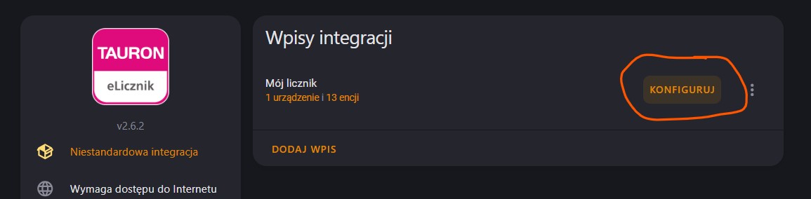

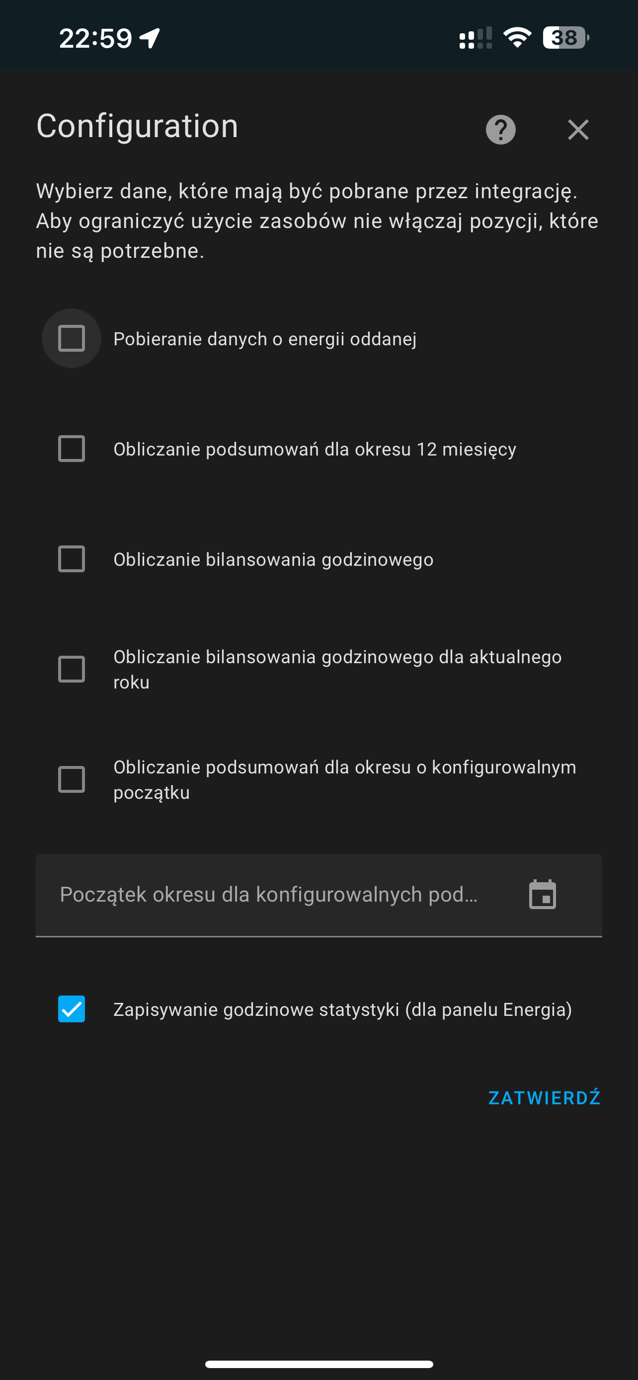

Pokaż co zaznaczyłeś w konfiguracji ?
Aktualnie tak to wygląda, taryfę odczytało dobrze lecz żadna z encji nie jest wczytana niestety

Wyłącz integrację, poczekaj 1 dzień i włącz ponownie. Możliwe, że za dużo kombinowałeś i zablokowałeś sobie tymczasowo konto. Pierwsze dodanie integracji do HA trwa długo, bo pobierane są dane historyczne.

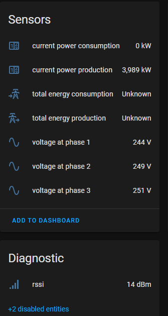

Dla wszystkich w tym wątku chcących drzeć dane z liczników w Tauronie - przesiadłem się na wmbusmeters addon który z kolei pcha dane to mqtt, razem z autoconfigiem który tworzy sensory w HA.
Czyta dane bezpośrednio z licznika używając wireless M-BUS w czasie rzeczywistym. Zużycie, moc, woltaż:
(w moim przypadku te 3 sensory unknown wynikają z 3 taryfowego licznika, pull request poprawiający to jest już otwarty)
W moim przypadku Apator Amiplus, ale inne też są obsługiwane.
Potrzebne radio, no RTL-SDR v4.
EDIT: widzę że w/w było już wymienione w tym wątku, i faktycznie (z dobrej woli! :D) wprowadzam chaos. @moderacja powinienem usunąć tego posta?

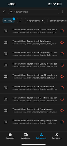

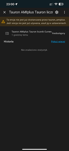

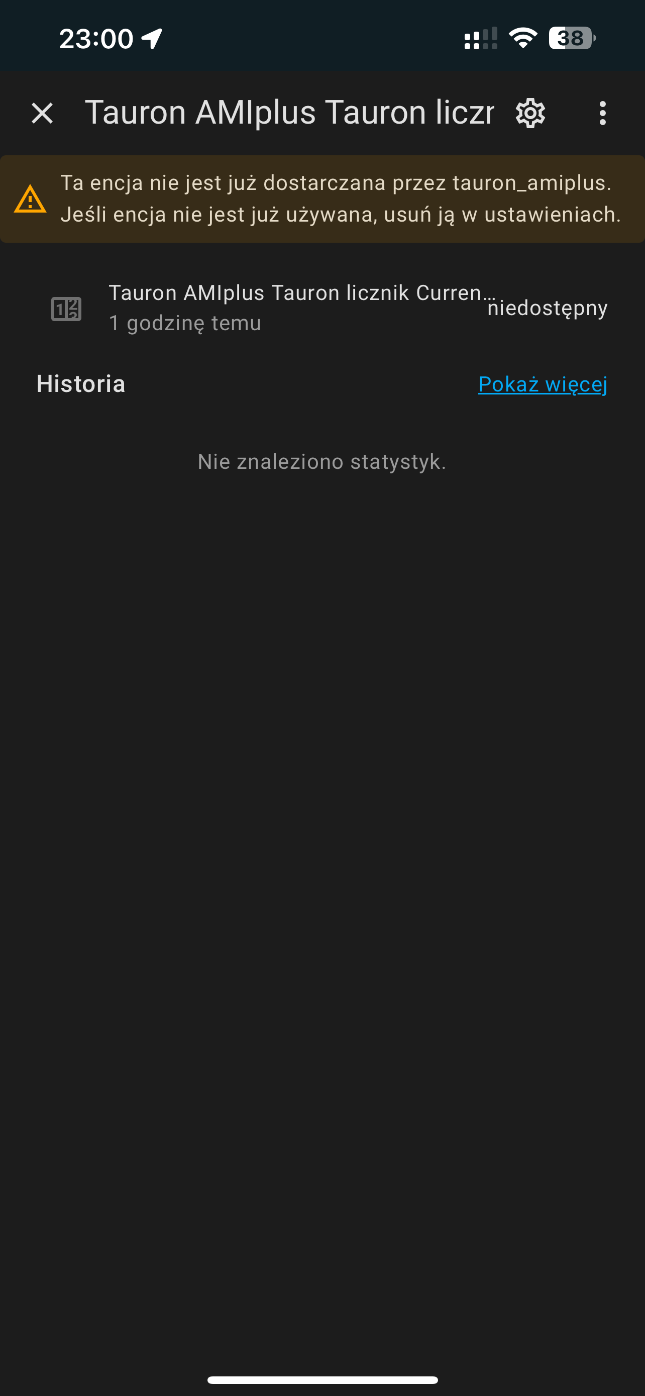

WItam, A czy jest opcja odczytu danych z liczników “firmowych” tzn w innych taryfach niż G? Integracja po wpisaniu danych logowania pokazuje tylko taryfe C12A i niby dostępnych 17 encji lecz 16 jest nieznanych a jedna niedostępna. W e-licznik taurona jest możliwość odczytu dodatkowo danych energii biernej indukcyjnej oraz pojemnościowej.
