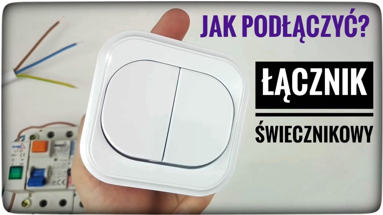

W idealnym świecie do lampy z dwoma punktami oświetlenia jest przewód 4 żylowy, L,L,N,PE.
W nieidelnym świcie, czyli 90% istniejących już instalacji do łączników nie jest doprowadzony PE.
Chcąc podłaczyć łącznik podwójny doprowadzamy przewód 3 żyłowy do lampy sufitowej, bo po co 4 skoro nie mamy i tak PE w puszce łącznika. 99% przewodów 3 żyłowych w sklepie ma brązowy, niebieski i żółtozielony. W tym przypadku podłączamy po łączniku (co jest kluczowe) przewód brązowy na jedno wyjscie fazy do 1 żarówki oraz przewód zielonozolty na drugą, a niebieski zawsze z niebieskim. Oczywiste jest dodatkowe oznaczenie zmiany przeznaczenia przewodu PE.
Przykład:
Nie jest to idealne rozwiązanie, ale poprawne i bezpieczne.
I tak właśnie ma podłączone 50-70% chociażby użytkowników tego forum.
