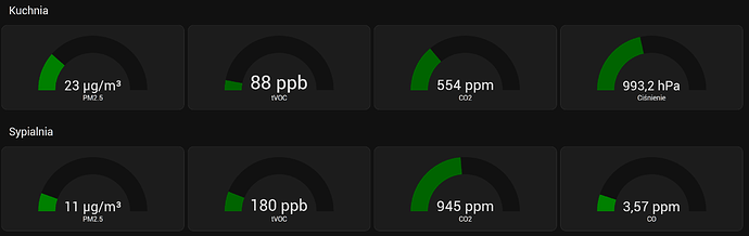

Podzielę się moim rozwiązaniem.
Część hardware’owa: VINDRIKTNING + Wemos + Tasmota + dodatkowe czujniki. Dodatkowe czujniki: BMP280 (ciśnienie, temperatura), SGP30 (VOC, CO2), fotorezystor (oświetlenie), MQ-7 (CO). Wiadomo jak działa MQ-7, więc to raczej jakieś szacunki, ale powinien tlenek węgla wykrywać. Do tego parę czujników RH i T na zigbee.
Część software’owa: GitHub - Limych/ha-iaquk: Indoor Air Quality Sensor Component for Home Assistant. Nieco zmieniłem zakresy, bo w UK jednak byłby mi za zimno ![]()
Ponieważ pomiary RH i T są obarczone sporym błędem, a po zamknięciu w pudełku z Ikei to już w ogóle, to wszystkie czujniki skalibrowałem, używając wzorcowego (mam takowy). Wystarczyło tu dodać, tu odjąć i błąd to +/- 0.5C +/- 1%RH.
Całościowo wygląda jak na obrazkach. Obydwa IAQI są na żółto, bo póki co są w testowo jednym pomieszczeniu gdzie jest sucho i ciepło, więc indeks leci w dół.

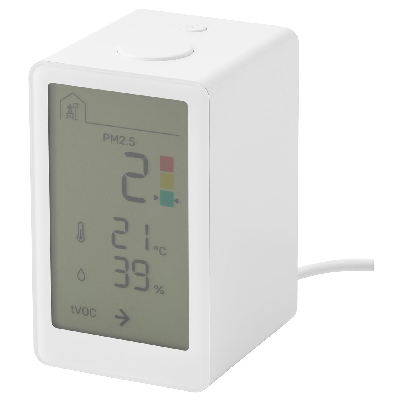

Nowość w IKEA - czujnik jakości powietrza Zigbee
Czym to się komunikuje ?
zigbee
Ciekawe czy to to samo co Vindriktning w sensie kluczowych flaków tj. Cubic PM1006 (z dołożonym wyświetlaczem, TH i Zigbee).
W środku jest czujnik rodziny Sen5x
Ciekaw jest przy jakiej wartości zmian parametrów raportuje ten czujnik i/albo jak często, wymaga stałego zasilania co dobrze wróży na aktualność wysyłanych danych.
