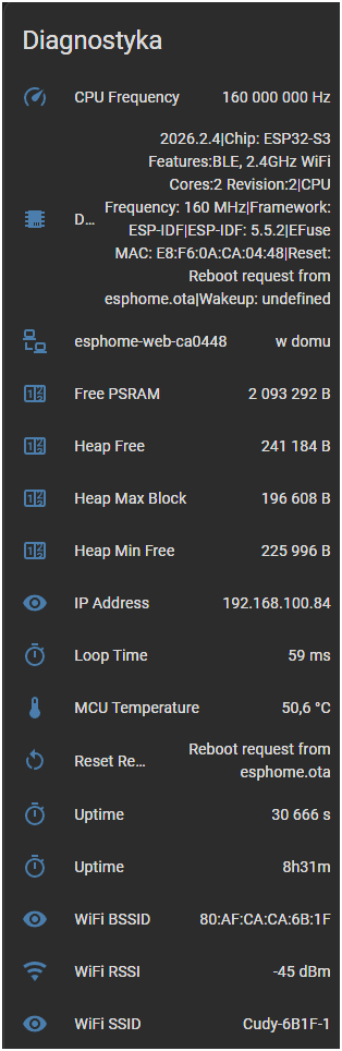

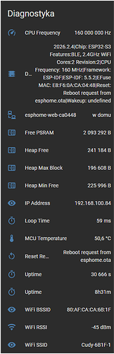

Efektem tego kodu jest powstanie takiego ekranu w ESP Ha:
Zaobserwuj co się zmienia i jaki powód jest w Reset Reason etc.

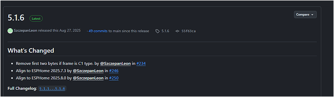

U mnie na wersji 5.1.6 czekam na odczyt z nakładki apatora162 2-3 godziny, jak się cofnę do wersji 5.0.5 to wszystko wraca do normy…radio sx1276

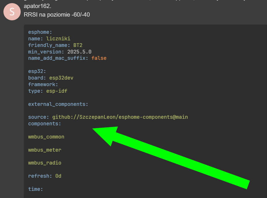

Panowie, potrzebuję pomocy…
Historia:
ESP32 dev1, framwork arduino i CC1101, wersja 4 komponentu. Instalacja w bloku. Liczniki Apator162 odczyt co 5-15 minut (zależnie od pory). Licznik amiplus odczyt co 2 minuty (przesyła naprzemiennie ramkę ‘krótka’ - tylko timestamp i ‘pełną’)
Obecnie:
Po update do esp-idf i wersji 5 minimalny odczyt przydatnych telegramów. Próbowałem na ESP32dev1, ESP32-C3 super mini, radio CC1101 oraz SX1276.
Odczyt wygląda tak, że ‘łapie’ ramki 8bajtowe (nieczytelne dla wmbus), w porywach z raz na godzinę telegram od amiplus (ale tylko ten ‘krótki’, timestamp) i raz, dwa razy dziennie jeden apator162.
RRSI na poziomie -60/-40

A tak swoją drogą - wiesz, że nie masz wcięć w tym swoim YAML?
W dokumentacji masz tak:
A u ciebie bez wycięć, wszystko jedno pod drugim:
Chyba, że tak nieskutecznie wkleiłeś ten kod tu na forum.
zgadza się, nieskutecznie.
A poprawisz? (logi swoją drogą też są źle wklejone - jako cytowanie, a nie jako kod…)
