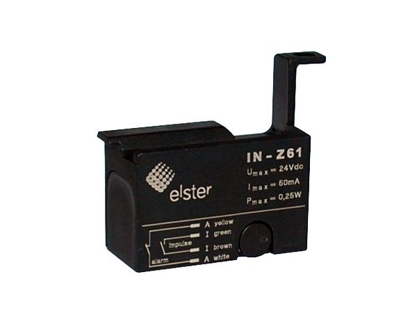

Chciałbym zamontować takie urządzenie z firmy Intergaz do zliczania impulsów licznika gazowego firmy Intergaz:
Czy mógłby ktoś podpowiedzieć co jeszcze powinienem zakupić aby sparować to urzędzenie z HA.

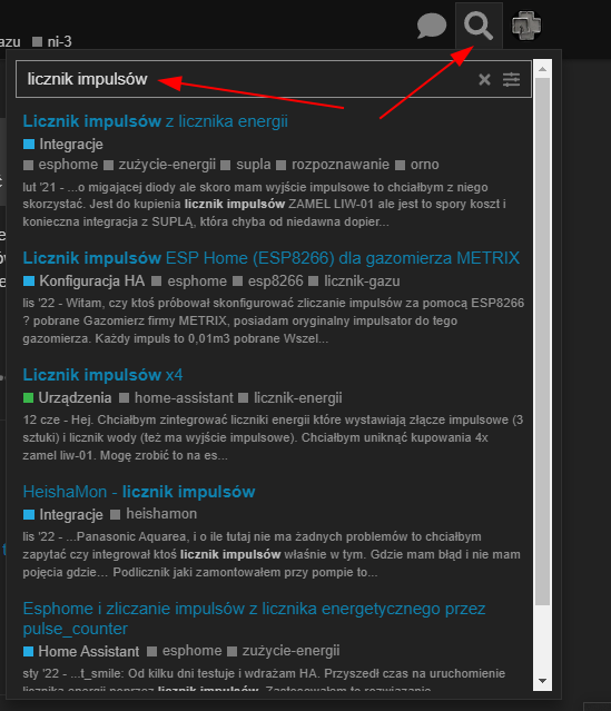

Pomijając to, co będzie wymagane przez “PGNiG” abyś otrzymał zgodę i cokolwiek mógł zamontować na ich liczniku, to urządzenie, które będzie te impulsy liczyło, czyli “licznik impulsów”. Jest wiele możliwości, poszukaj, które będzie dla Ciebie odpowiednie. (nie wiem co preferujesz/używasz “supla”, “tasmota”, “ESPHome” …).

Cześć, ja mam to zrobione na czujniku otwarcia drzwi SONOFF SNZB-04, do tego impulsator zgodny z Twoim gazomierzem (Intergaz IN-Z61, IN-Z65, Metrix NI-3 lub Actaris/Itron taki do gazomierzy Fiorentini nie mogę znaleźć w necie jak się nazywa, coś takiego). Później to tylko konfiguracja całości jak wyżej i ma działać. Oczywiście w skrócie pomijając sprawy formalne załatwiane w PSG.

Ogólnie jak w temacie chcę wykorzystać do zbierania danych SONOFF SNZB lub inne podobne urządzenie na zigbee wraz z impulsatronem IN-Z65. Niestety mój opis przedstawiony wydziałowi telemetrii jest nie wystarczający i wymagają zastosowania separatora EX i przedstawienie tego wszystkiego na jednym spójnym schemacie. I pytanie do osób, którym udało się dostać zgodę i mają też w swojej instalacji separator EX. Może się któryś z Was podzielić swoim schematem, który został zaakceptowany przez PSG? Chciałbym się wzorować na schemacie, który realnie przeszedł i na jego bazie wykonać swój.
