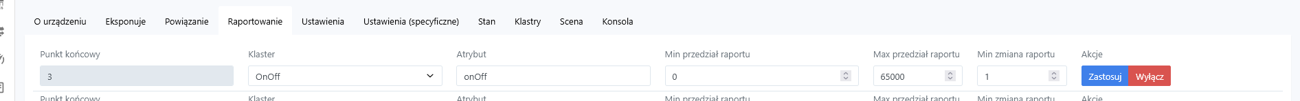

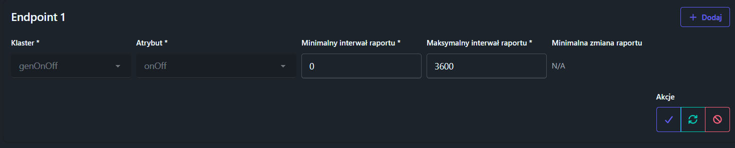

Nie mam takiego sprzętu, ale w Z2M to powinno wyglądać mniej więcej tak (aby urządzenie raportowało zmiany stanu on/off)
Ja mam coś takiego, ale nie mogę edytować artości innych niż Min i Max intervał:
Nie pytam co ma w module tylko co ma na pulpicie HA, przycisk czy przełącznik? Bo jak przełącznik to raczej tylko błyśnie i wróci do poprzedniego stan.
Zwykle nie ma potrzeby edytowania (zazwyczaj są tam ustawienia domyślne, które z zasady działają).

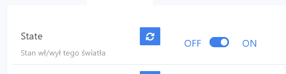

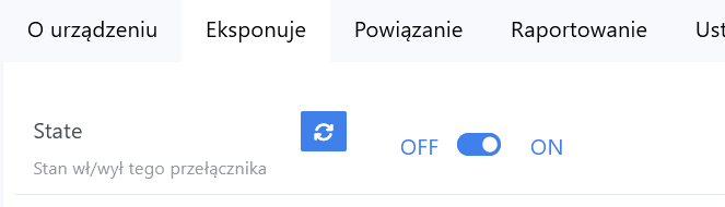

Ale może zacznijmy od samych podstaw - w eksponuje
musi być coś w tym guście
lub raczej
Jeśli tego brak, to można sądzić, że wywiad Zigbee się nie udał, w takim wypadku należy dodać sprzęt ponownie do sieci Zigbee pobudzając w trakcie wywiadu (choćby tym przyciskiem fizycznym).
Jest:
Stan tej ikony zmienia się tylko, kiedy załączę światło z HA, nie zmienia się, jak załączam światło z fizycznego przycisku.

Niestety nie mam drugiego takiego modułu do porównania, ale co zauważyłem, to tylko ten jeden moduł ma coś ustawione w zakładce “Raportowanie”. Żaden inny moduł zigbee u mnie tego nie ma. Przy czym ja tego nie konfigurowałem ręcznie - byc może zostało to stworzone automatycznie przy podłączaniu modułu.

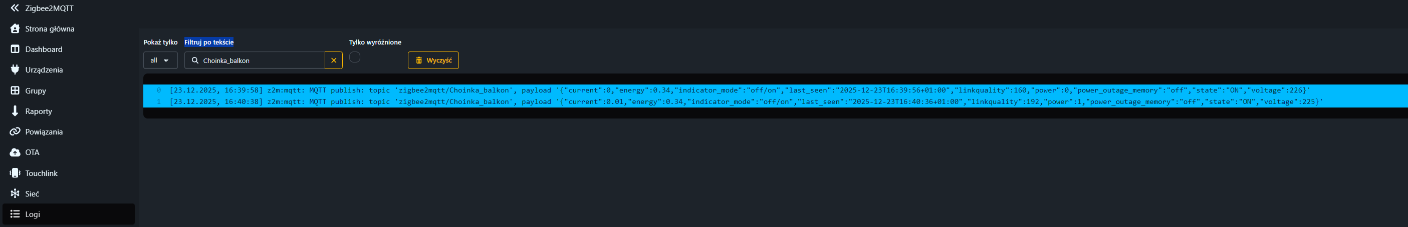

Wejdź w logi Z2M i sprawdź czy wysyłane są stany do HA po MQTT. Wpisz w Filtruj po tekście wpisz nazwę swojego modułu i kliknij kilka razy fizycznym przyciskiem.
W logach niestety nic się nie pojawia kiedy właczam światło fizycznym przyciskiem. Pojawia się za to, kiedy włączam światło z HA. Czyli domyślam się, że to jakiś problem z modułem, a nie HA?
