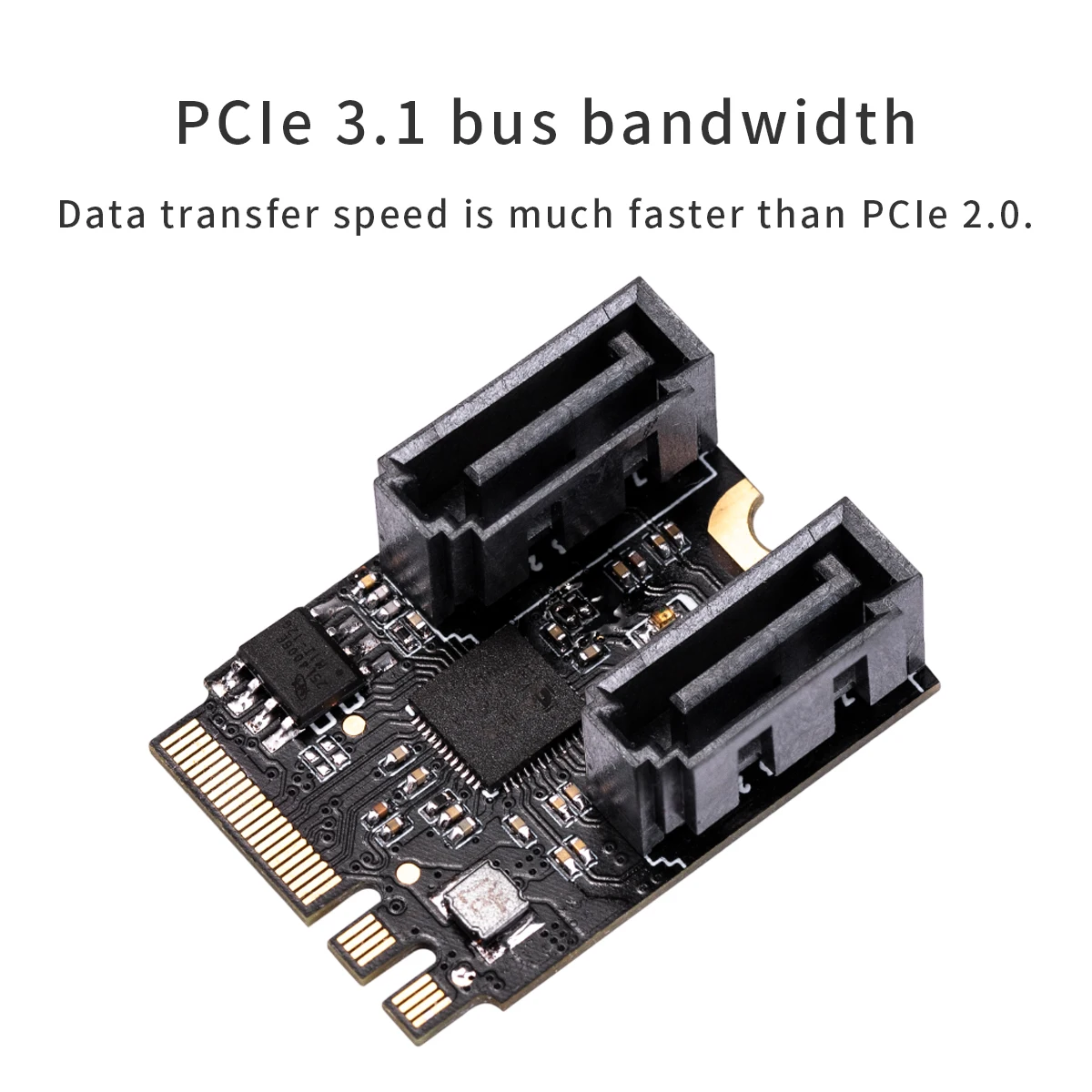

Terminal HP t620 QUAD CORE 4c 16GF/GR Zasilacz
Nie ma wentylatora.
Do niego można dokupić
SATA
i podłączyć dwa dodatkowe dyski na SATA!
@artpc dzięki za info
zamówiłem zobaczymy jak będzie śmigać
Fajny gadżecik, do DN2820FYK też by pasował zamiast karty WiFi,
w przypadku 6CAYH (gdybym tak kombinował) byłbym skazany na droższą wersję na m.2 A+E
Do dysku jeszcze trzeba by było pociągnąć skądś 5v. Albo jakiś adapter zasilania z tego usb w środku.
No coś takiego.
Ja kupiłem podobny, ale do wpięcia pod SATA. Tyle, że ja płaciłem jakieś 14 zł + kabel zasilający do dysku
