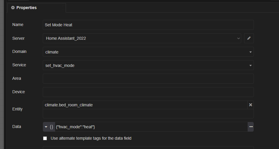

Przy okazji ktoś może podpowie, jak w NR zmieniać tryb z grzania na chłodzenie? Bo to poniżej u mnie nie działa. Obecnie na lato ręcznie w HA zmieniam, a na zime pewnie też zmienię. A chciałbym, by to jednak działało samo.
{“hvac_mode” : “cool”}
Też kombinowałem. I dostaje:
A w HA mam tak:
{"temperature": "{{payload}}", "hvac_mode": "heat"}
or
U mnie działa, wygląda że jest jakiś problem z formatem json.
W edytorze tak u ciebie wygląda?
clima
… czyli tak samo jak pokazał @artpc
Tak samo
    "hvac_mode": "heat"
Spróbuj nie JSON a expression
Tu mnie masz. Ładowało wszystko do jednej linii. Nawet nie wiem czemu. Wklejałem na nowo, po zapisie znowu jedna linia. Dodałem przez edytor wizualny i przeszło. Dziwne. Jakby coś tam wpadało, co nie powinno, ale nie wiem co.
Ustawiając tak temperaturę, możesz też od razu zmienić tryb? Hmmm.
