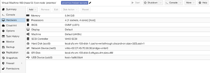

Nie mogę zwiększyć pamięci RAM powyżej 6GB, zapewne Proxmox też musi z czegoś korzystać, Przy próbie zwiększenia dostaje komunikat:
kvm: cannot set up guest memory ‘pc.ram’: Cannot allocate memory
TASK ERROR: start failed: QEMU exited with code 1
Zmniejszenie liczby procesów dostępnych przy kompilacji, nie pomaga.
Przyjmuje więc, że mam za mało pamięci i na razie nic z tym nie zrobię, bo nie znalazłem w szufladach i szafkach pasujących do HP modułów.

@macek - To bez różnicy, próbowałem wszystkiego wraz z restartem proxmoxa (choć mi też wydawało się to bez znaczenia). Teraz przyszło mi do głowy, że nie wiem ile pamięci mam na płycie.
Za to w Proxmox widzę to co poniżej, więc ja po prostu nie mam 8GB RAM :slight_smile:

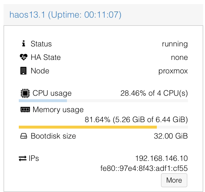

Nie ma innych maszyn. Z tego co mi pokazała rozpiska mam 1GB wolnego, więc za mało.
Szukam pamięci. Dziękuje wszystkim.
To w sumie nie jest konieczne - szukaj co zżera Ci RAM w HA/HAOS, bo to nie jest normalna sytuacja gdy jest zajęte ponad 5GB RAMu (z 6GB dostępnego).

W czasie normalnej pracy nie mam takiego zużycia RAM, ale rzeczywiście jak kompiluje to użycie wzrasta do 100%.

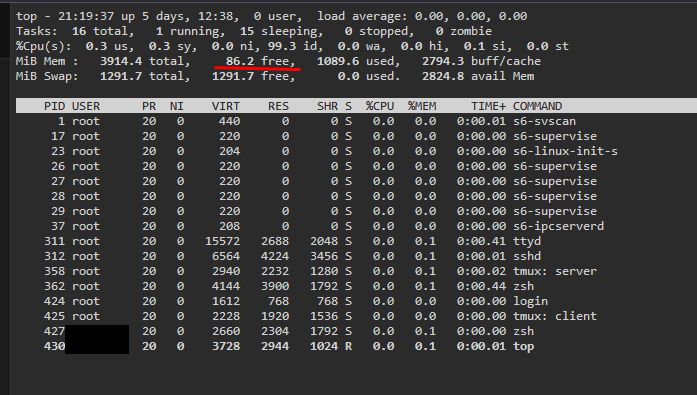

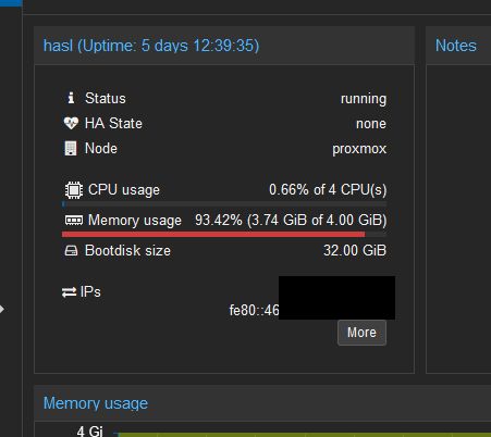

Duze zuzycie ramu raportowane przez proxmoxa jest w pelni normalne (kazdy linux wykorzystuje ram do cacheowania czego sie da i proxmox sie w tym lubuje bo zwieksza to responsywnosc vmki i jej opoznienia).
PVE showing high memory usage but VM is not | Proxmox Support Forum
Jaki system plikow masz na proxmoxie? Jesli to ZFS arc cache to sam system plikow zezre niemalo pamieci jesli go nie zlimitujesz, na hoscie z 8GB ram zlimituj do 1GB.
nano /etc/modprobe.d/zfs.conf
options zfs zfs_arc_max=1073741824
zapisz i zrestartuj proxmoxa

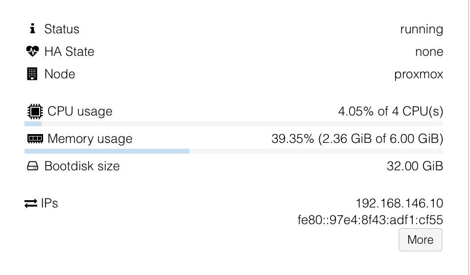

Tu przyklad hosta z proxmoxa raportujacego zuzycie ram na poziomie ponad 90%
a tu faktyczne zuzycie ramu przez sama wirtualke (polecenie top wywolane wewnatrz vmki home assistanta)

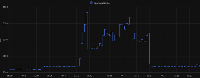

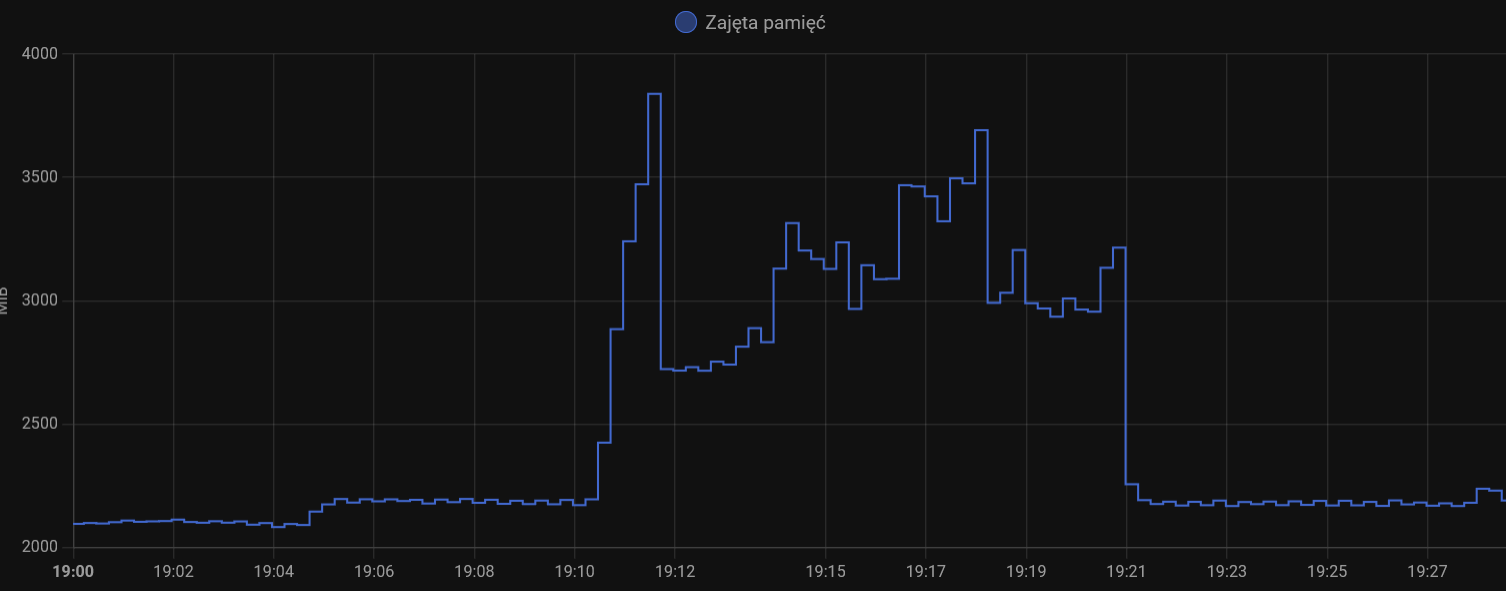

Dzisiaj zrobiłem dwa okna i obserwowałem.
Generalnie przy kompilacji zawsze zatrzymuje się w tym miejscu:
Tool Manager: Installing espressif/toolchain-riscv32-esp @ 12.2.0+20230208
INFO Installing espressif/toolchain-riscv32-esp @ 12.2.0+20230208
Unpacking  [####################################]  100%
Obciążenie w tym momencie wygląda tak:
