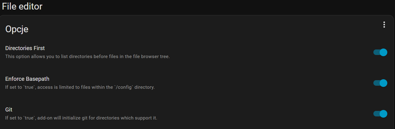

File editor mam w trybie zaawansowanym

Nie masz, bo masz wymuszony katalog (config właśnie) - enforce basepath to jest właśnie “klatka” uniemożliwiająca dojście do jakiegokolwiek innego katalogu.

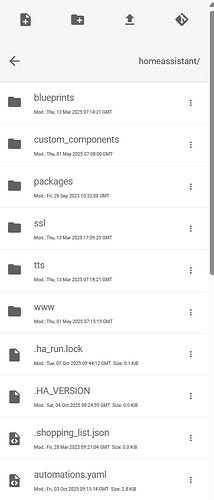

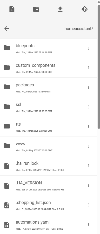

Nie wiem jak mam to wytłumaczyć, ale tak go akurat widać w kontenerze terminala, ale dla kontenera file editora jest on zmapowany na homeassistant,
jeśli chcesz się przekonać stwórz sobie jakikolwiek plik w file editorze w tym jedynym katalogu, gdzie masz teraz dostęp (homeassistant) i jeszcze raz wylistuj zawartość katalogu config w terminalu.

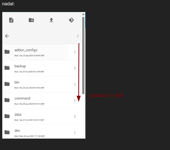

No tak - rutyna (suwak niebieski - włączone). Jest lepiej ale katalogu “config” nie widzę nadal:

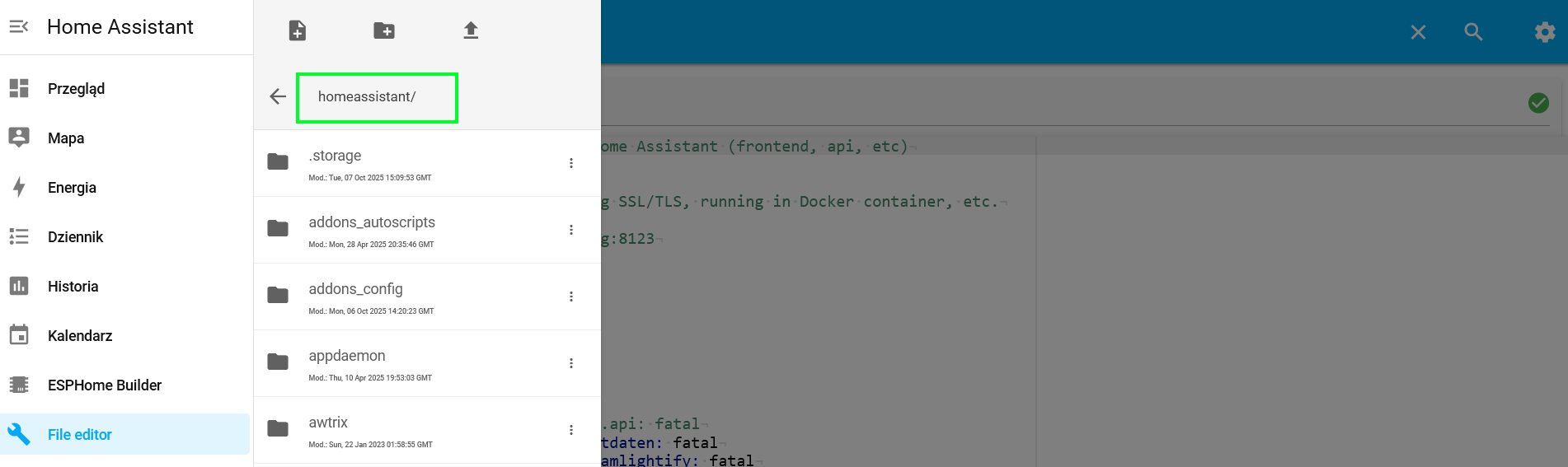

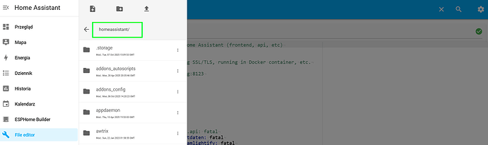

wybierz homeassistant
czytałeś to?
Jedno zdanie więcej - plik utworzony w homeassistant powstanie faktycznie w config
wiem, może to nie jest intuicyjne, ale tak właśnie jest… (niektóre takie mapowania to zaszłości historyczne i wymuszanie kompatybilności wstecznej, a również kompatybilności z wkrótce niewspieranymi metodami instalacji HA)
