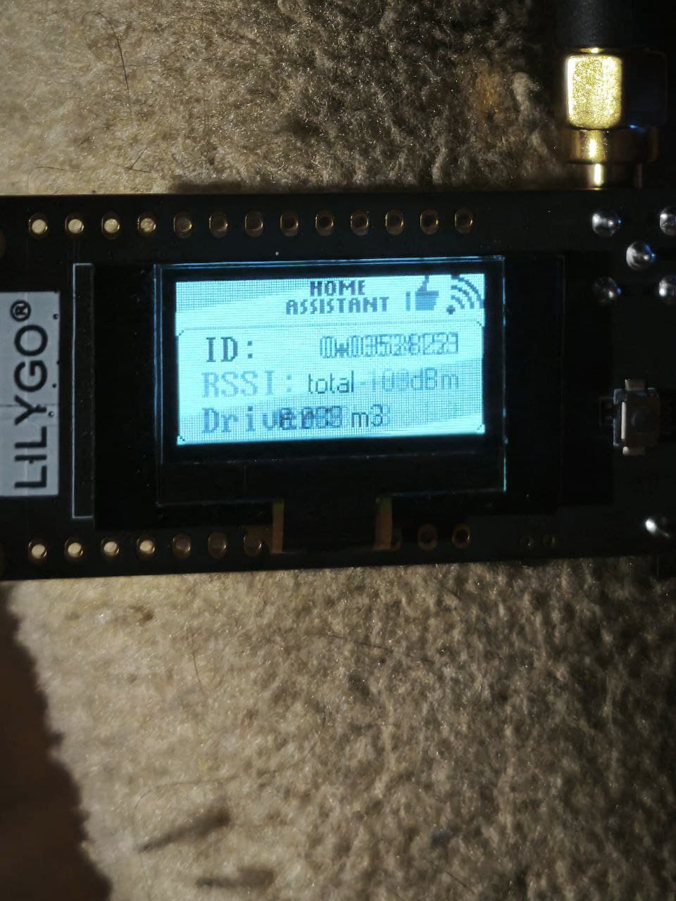

@_Szczepan - zajęło mi to całe 2 dni diagnostyki ale właśnie dlatego chciałem się podzielić doświadczeniem.
Jak będziesz strugał nowe zabawki z wyświetlaczem OLED to z automatu zdefiniuj ZERO statycznego kodu do wyświetlenia.
Dlaczego ?
Bo po roku czasu użytkowania efekt jest taki :
To nie są dane - to jest wyświetlenie białego prostokąta na wyświetlaczu.
