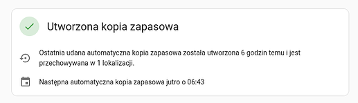

Wracam, bo jest jeden pozytyw - zaczekałem z próbami przywrócenia starej bazy - i same negatywy, bo sytuacja się powtórzyła, choć delikatnie inaczej.
Rano znów brak historii starszej, niż ostatni backup, tym razem bez zgłoszenia błędu w sekcji kopii zapasowych:
Zatem, zaglądamy głębiej, w dzienniku trzy błędy:
Rejestrator: homeassistant.helpers.recorder
Źródło: helpers/recorder.py:96

Jest to jakaś stała konkretna godzina? Tworzenie kopii DB?
Czy jakieś inne programy (Edycja, podgląd) mają dostęp do twojej DB?
W samy sqlite można sprawdzić integralność DB pragma integrity_check
Daj popracować HA bez tych komponentów i zobacz czy efekt uszkodzenia będzie występował.
Ustawione jest, że HA decyduje, kiedy kopia, ale tak - imho w trakcie/tuż przed zrobieniem kopii, po 4 rano.
Aplikacja na Androida i przez przeglądarkę, nic więcej.
