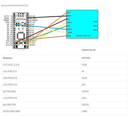

Tam gdzie masz zaznaczone to jest poprawny start z Arduino że słucha na tym porcie, a drugi zrzut poprawny start systemu z dodatkami takimi jak ja mam, czyli podzielniki i liczniki wody
Co do avra mam najnowszą, jest prosty w obsłudze tylko wygląda skomplikowanie. Ale dzisiaj ci nie powiem jak, bo nie mam dostępu do kompa. Ew, jutro

Odczyt danych z licznika Apator WMBUS-16-2 ![]()
Zastosowałem komponenty:
Nakładka
ArduinoNano połączony z odbiornikiem radowym CC1101 868MHz
Do arduinoNano wgrywamy soft z powiękoszonym buforem nanoCUL_r568_mbus_c1t1_bufsize300.zip
za pomocą programu XLOADER
Link do strony opisujący wgrywanie softu NanoCUL und JeeLink am PC flashen - smart-home-komponente
Podpinamy nanocul pod RPI i konfigurujemy dodatek Wmbusmeters (W-MBus to MQTT)
Przykładowa konfiguracja:
