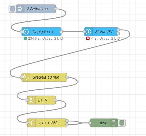

Właśnie dlatego wymyśliłem takie coś:
  1. Obliczam średnią z pomiarów z ostatnich 10min.
  2. Nod smooth posiada bufor o zadawanej długości - dla ustawień z przykładu:
    dla taktowania co 30sek i długości bufora 60 otrzymuje ostanie 10min
  3. Ustalam próg zadziałania 226V (docelowo 253V), wszystkie wartości powyżej tego progu zapisuje jako 226. Poniżej tak jak odczytałem.
  4. Warunkiem na przewoltowanie będzie średnia = 226. Jeśli choć jeden odczyt będzie < 226 to średnia też będzie mniejsza.
  5. Na końcu sprawdzam ile wynosi średnia i podejmuje decyzję o sterowaniu grzałkami.
Jeśli dodatkowo ustawiłbym próg powrotu to obeszłoby się bez mierzenia czasów (ale to później)
flows (57).json (3,5 KB)
Załączam testowy proces dla sprawdzenia metody, który przełącza na razie pomocnika sygnalizującego tan przewoltowania.

Trochę lepiej, jednak dalej popełniasz ten sam błąd: StatusPV podmienia Ci odczyty napięcia. Na razie tego nie widzisz ale jutro będziesz pytał czemu nie działa.
Co 2sek to odczytujesz encję - pokaż gdzie odczytujesz licznik - to miejsce gdzie zapisujesz odczyty do tej encji. Różnica jest taka, że … ?

Do testów nowy proces uwzględniający uwagi @isom1266
flows (56).json (5,9 KB)
Dodałem Set Limit do ustawiania progu zadziałania. Teraz wystarczy w tym miejscu ustawić aby zmiany dotyczyły całego procesu - nie ma potrzeby grzebania po całości.
Nie chciało mi się robić tego na piechotę i do wyznaczenia Max V z trzech faz użyłem noda “smooth”.
Nod “Fazy >V” na razie nic nie robi - jest to początek do ustalenia na których fazach jest przekroczenie.
