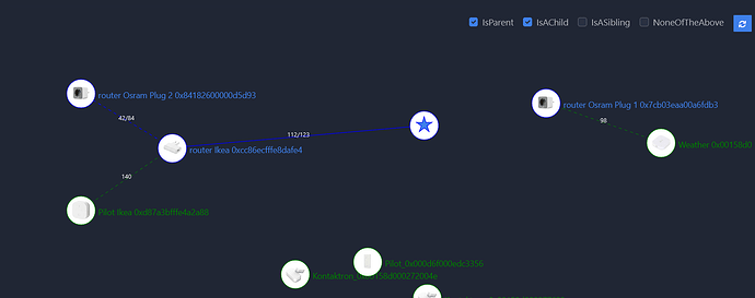

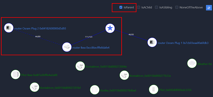

O ile mapę można traktować tylko w kategoriach demonstracyjnych - no nie jest to jakieś wiarygodne źródło, to wybranie połączeń is_parent pozwala na podejrzenie czy do interesującego routera dociera jakaś aktywna trasa.

Na mapie sieci żaden z routerów nie jest połączony z innym routerem…

Na mapie masz możliwość filtrowania wyświetlanego grafu, to pozwala lepiej zrozumieć co z czym jest połączone.
Ale jak pisałem nie należy traktować mapy jako wyroczni ostatecznej.
