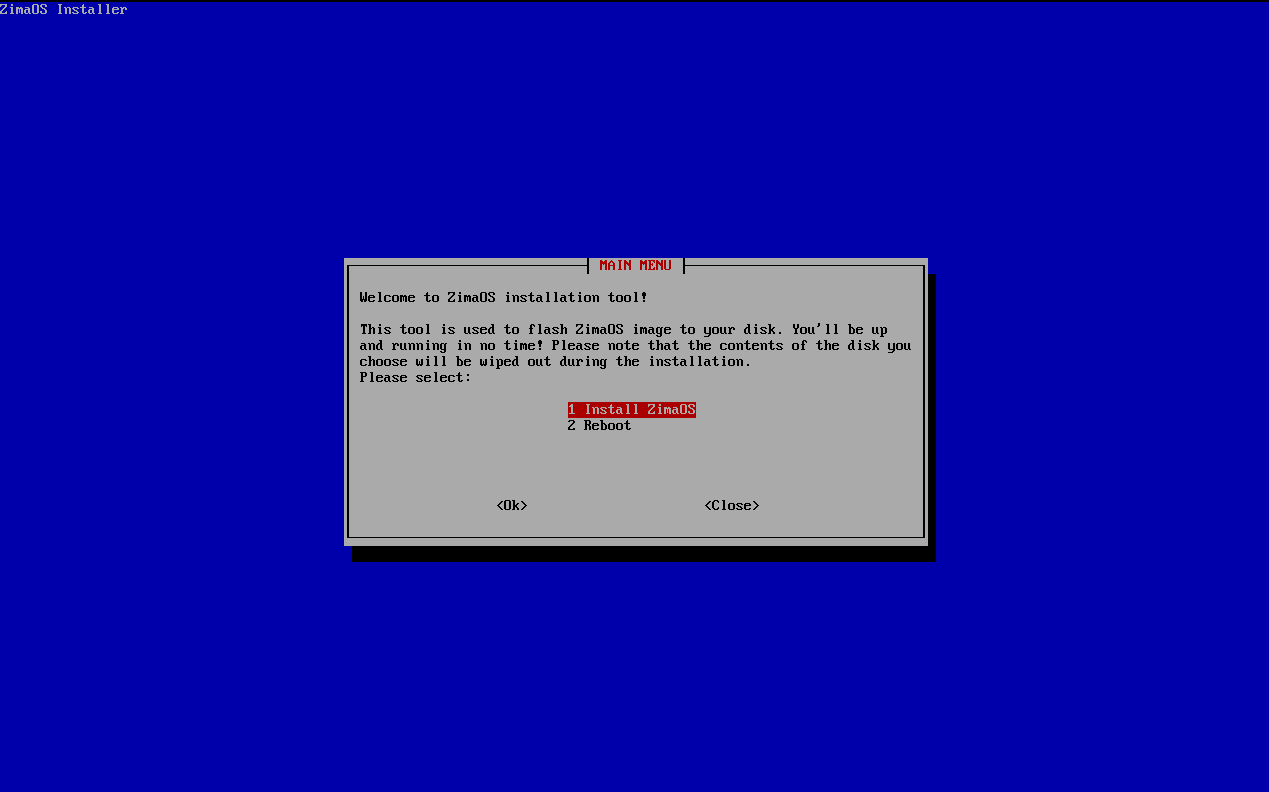

Po przygotowaniu nośnika z instalatorem wybieramy dysk dla naszego OS:
Mam 4 dyski do wyboru w swojej maszynie, na systemowy wybieram ten najmniejszy, gdyż z pozostałych będę tworzył macierz dyskową.

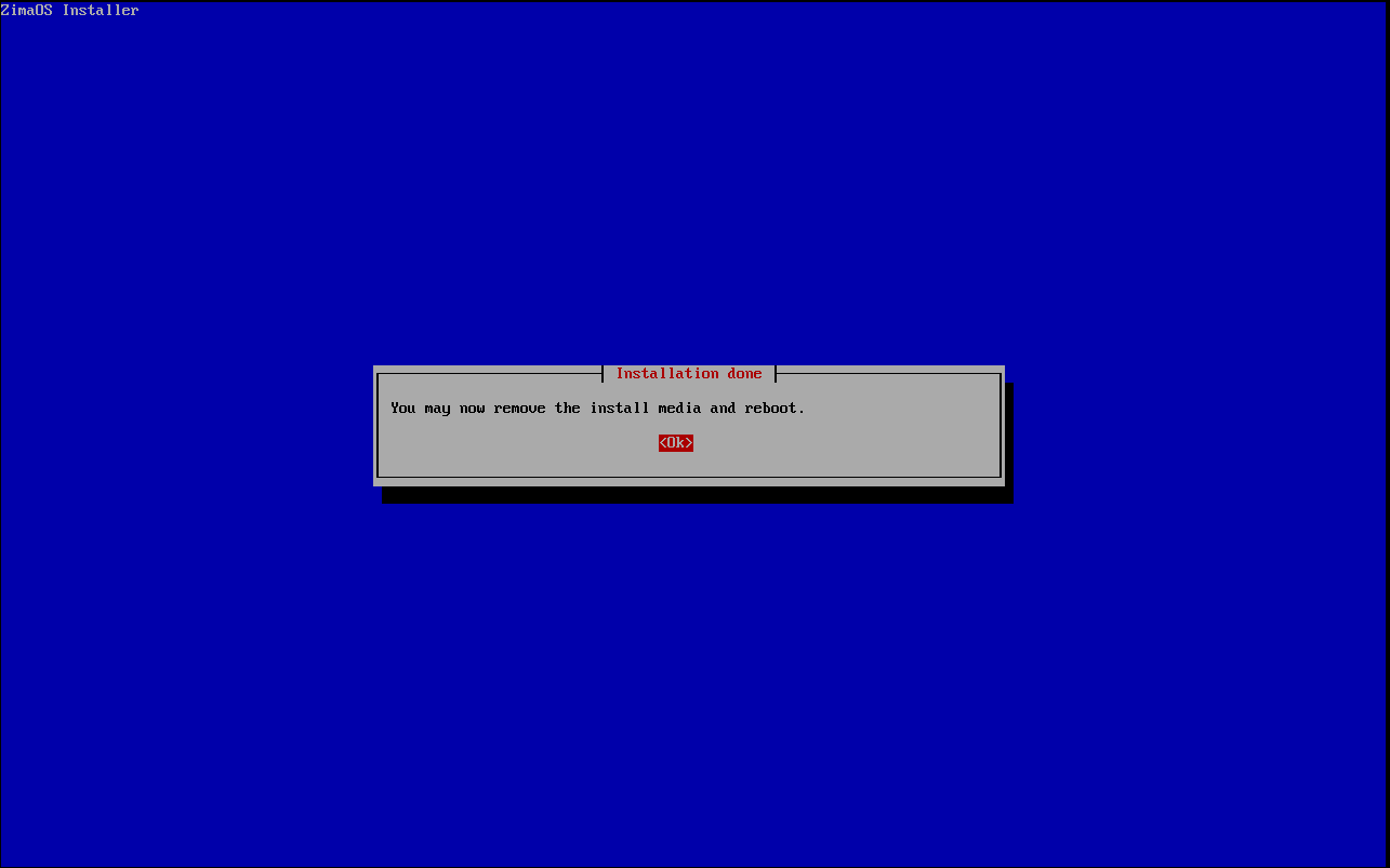

Po paru następnych krokach, gdzie instalator upewnia się, że jesteśmy świadomi wyboru i zakończeniu procesu instalacji mamy takie okno informujące nas o konieczności usunięcia nośnika instalacyjnego i ponownym uruchomianiu maszyny.

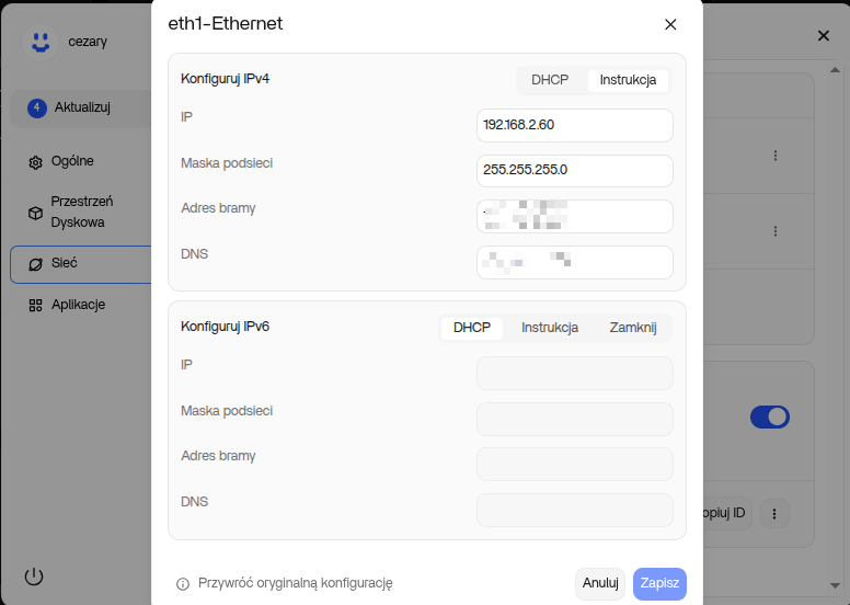

  1. Widzimy adres IP pod którym znajdziemy webUI naszego systemu.

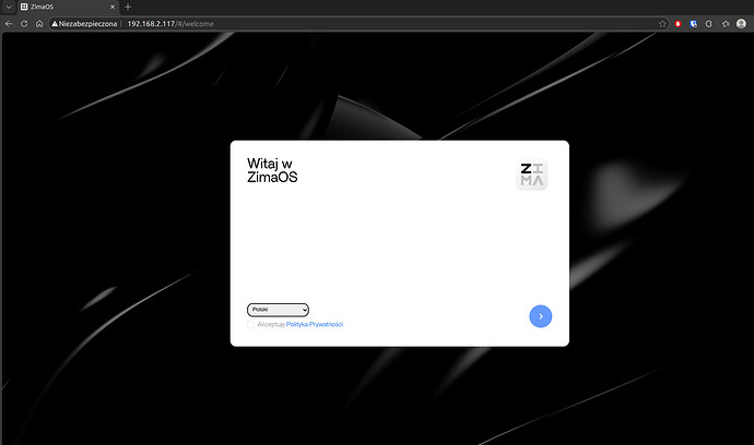

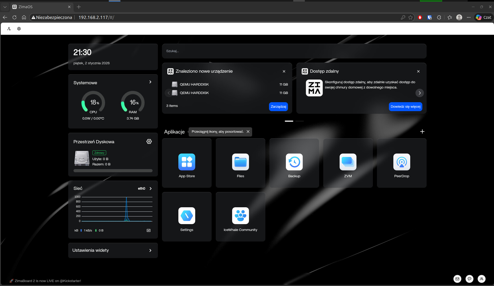

Pod wskazanym w konsoli adresem wita nas powitalne okno z wyborem języka. Jest nasz ojczysty na liście i to z całkiem dobrym tłumaczeniem jak się dalej okaże.

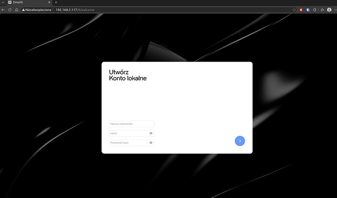

W kolejnym oknie ustawimy użytkownika głównego i hasło.

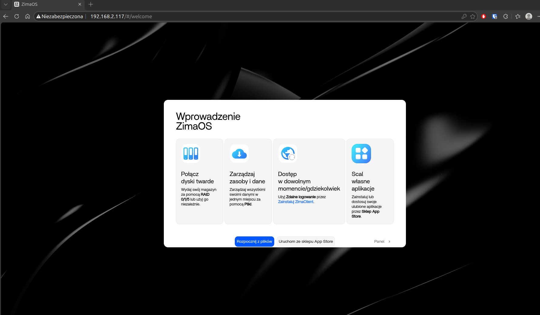

Krótki przewodnik powitalny:
Możemy rozpocząć odkrywanie możliwości:

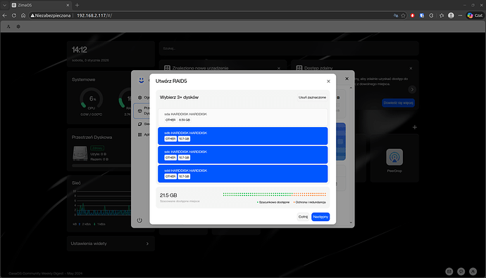

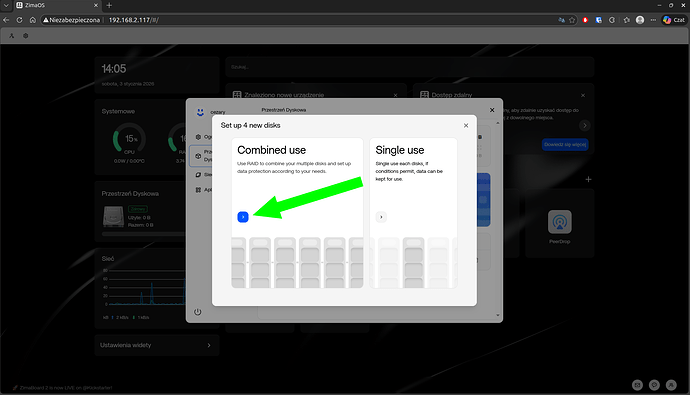

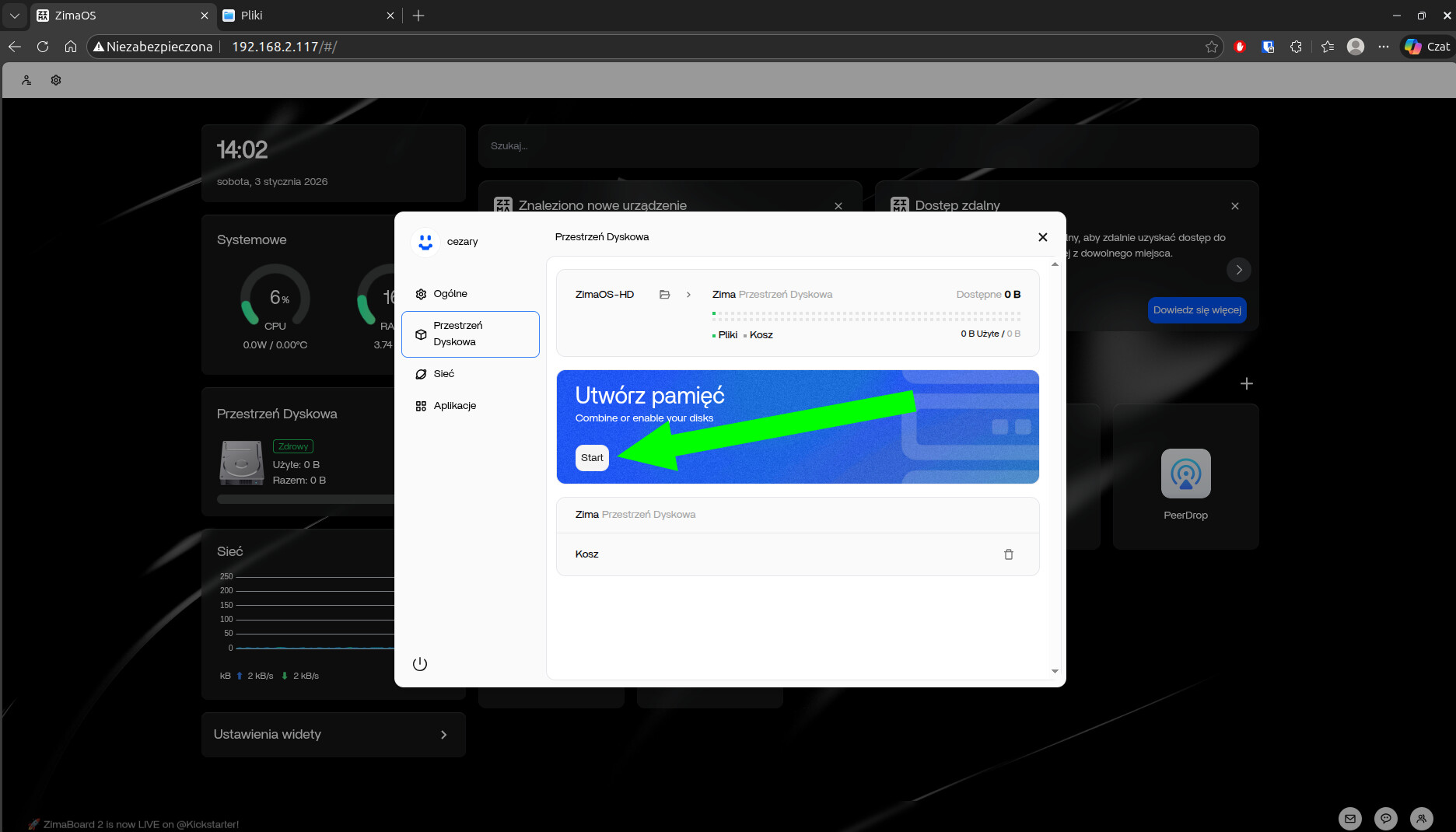

Zaczynam od stworzenia przestrzeni dyskowej (macierzy).
Mając kilka dysków możemy skorzystać z technologi RAID (0/1/5/6/JBOD).

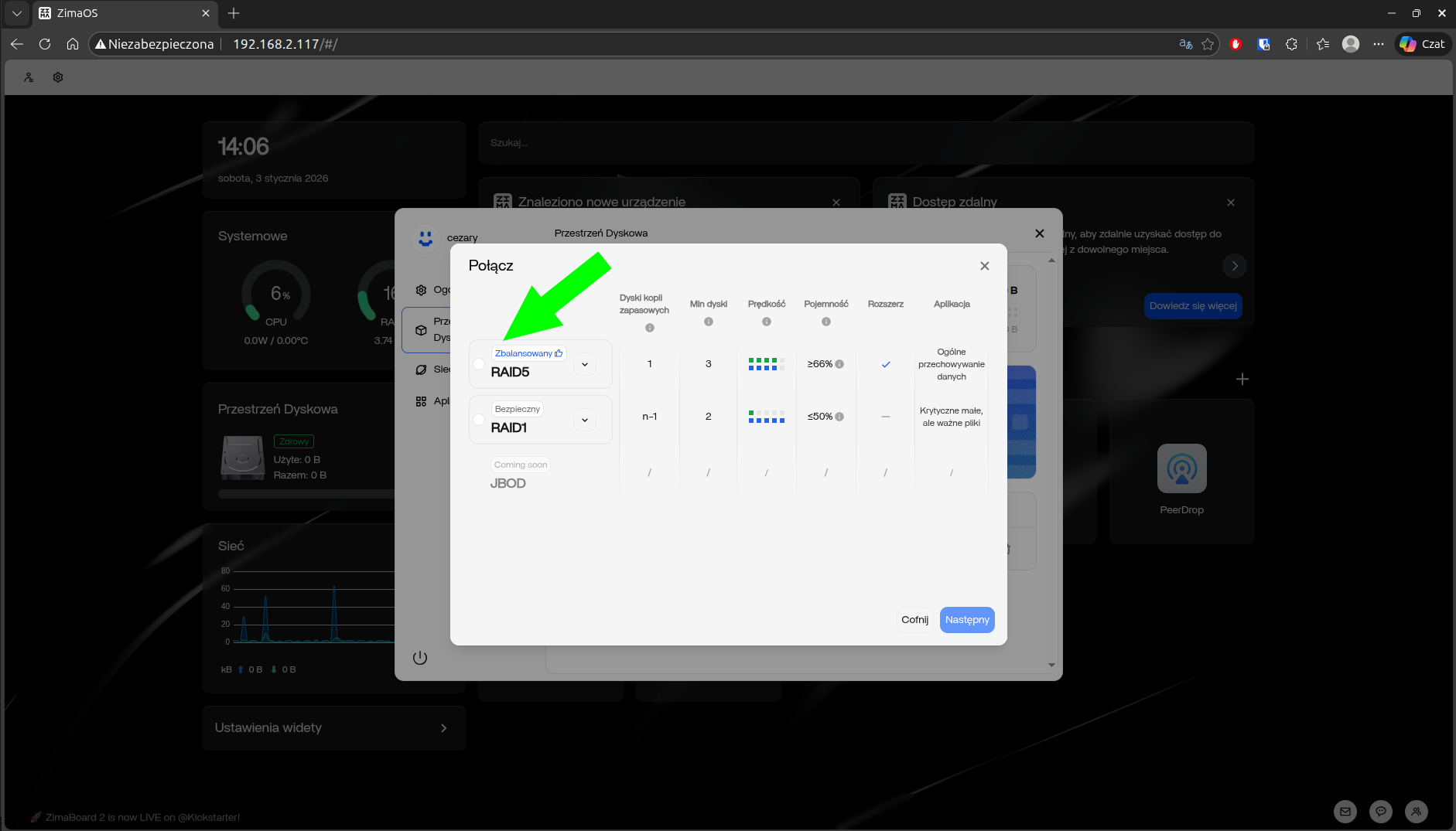

Posiadając 3 dyski wybieram RAID5:
Pozostawię mój dysk systemowy (boot disk) i wybieram trzy pozostałe dostępne.

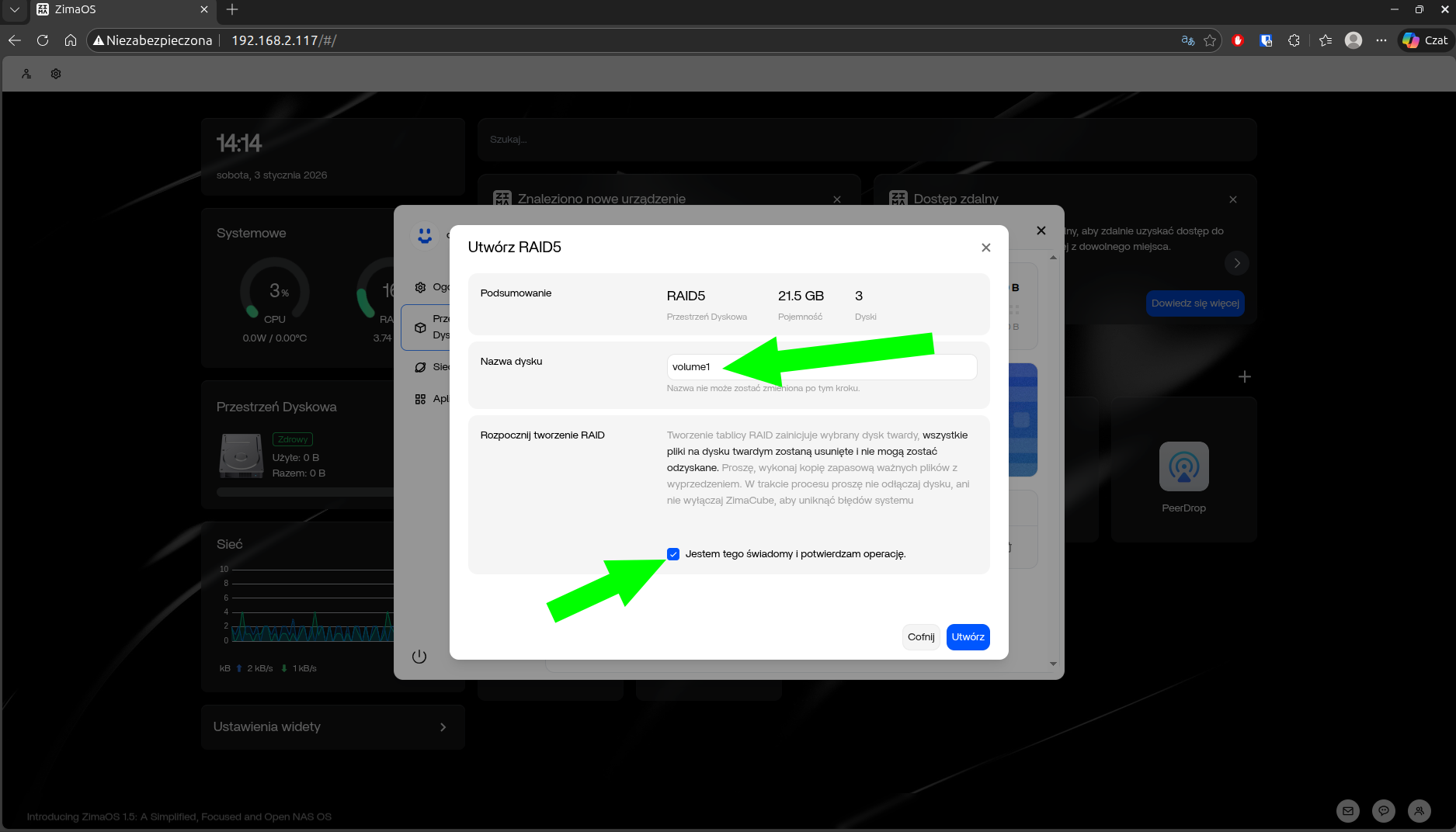

Zmieniam nazwę i potwierdzam, że świadomie zgadzam się na usunięcie danych na dyskach.

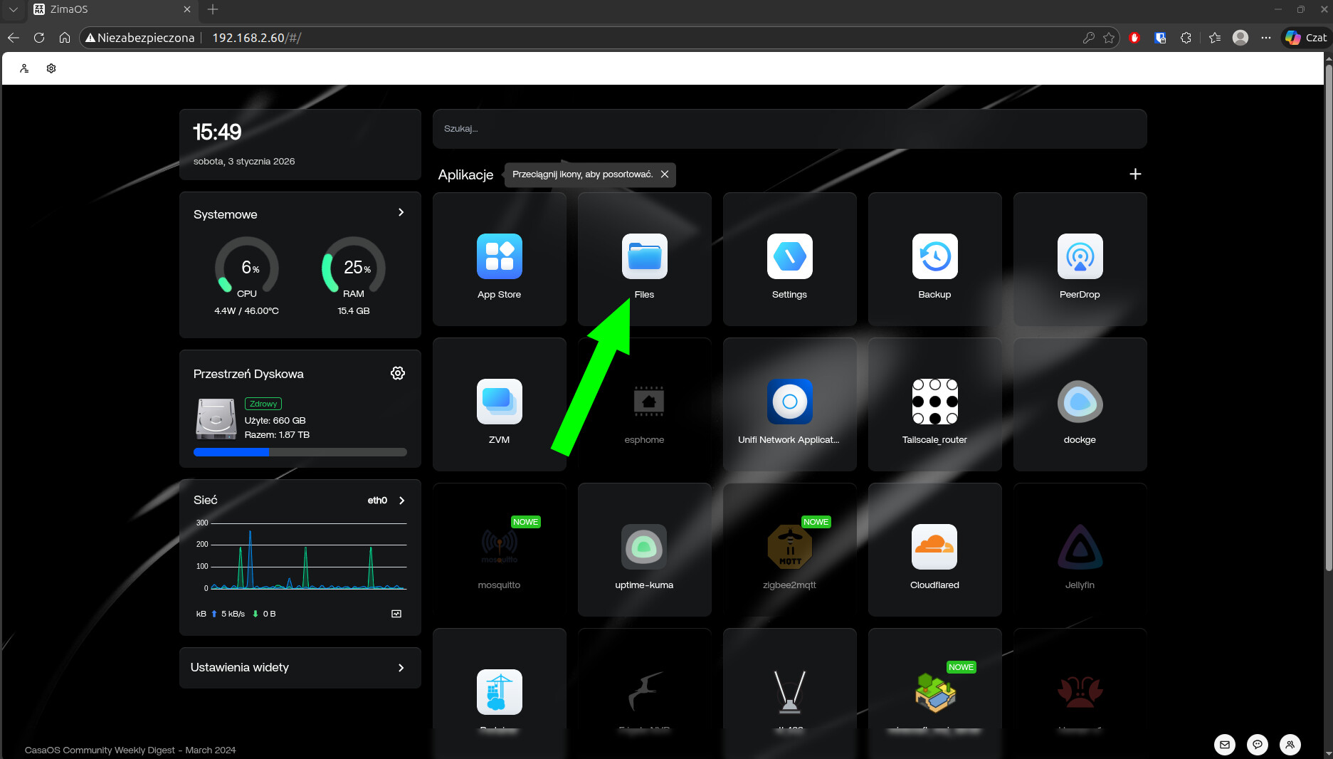

Mamy do dyspozycji eksplorator naszych plików.
W tym osobnym GUI jest dobrze przemyśleć jaką obierzemy strukturę dla naszych danych. Ja na potrzeby aplikacji wykorzystuję folder AppData na jednym ze stworzonych woluminów. Aplikacje to kontenery, więc pod ich dane tworzę osobne foldery.

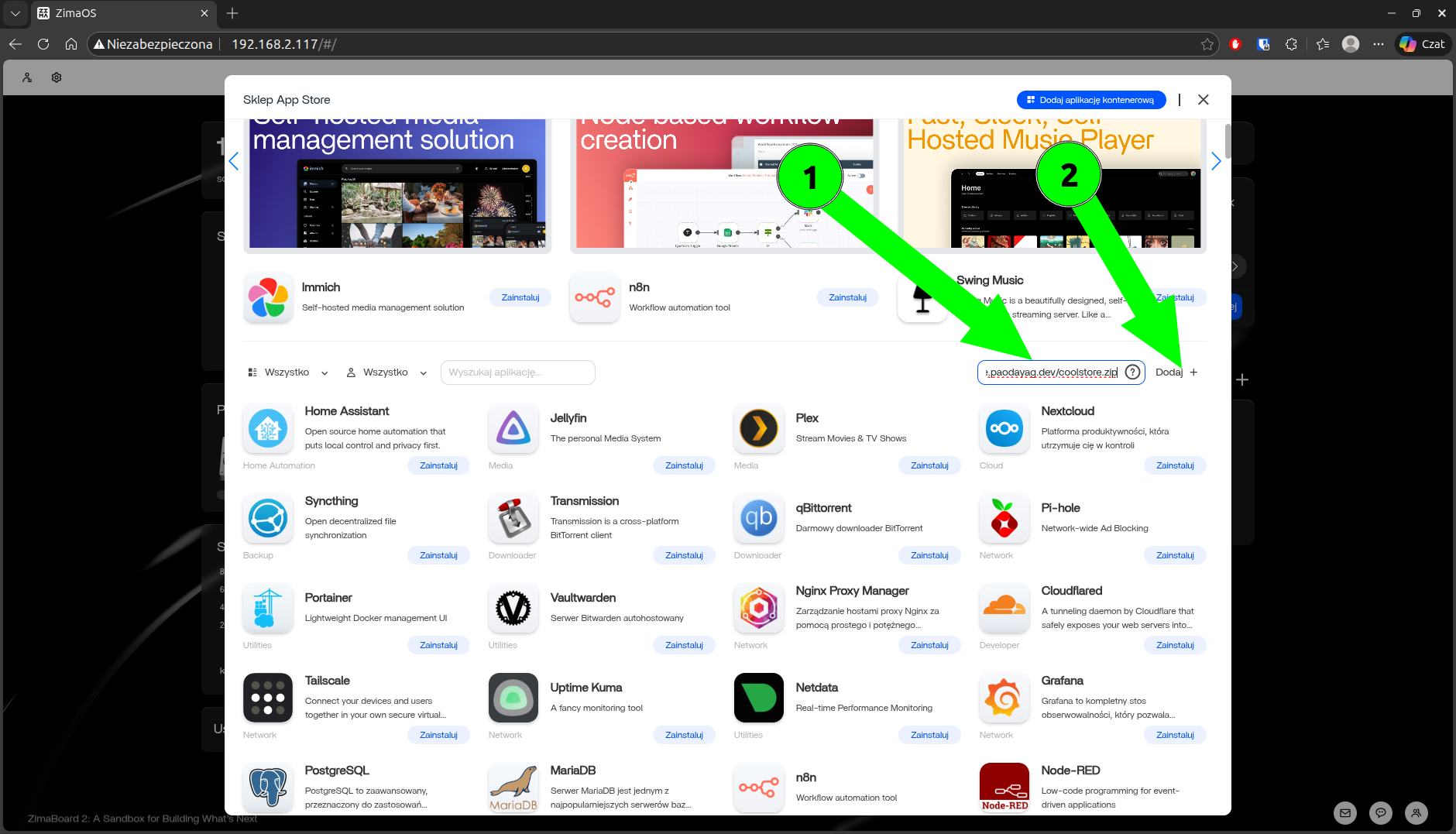

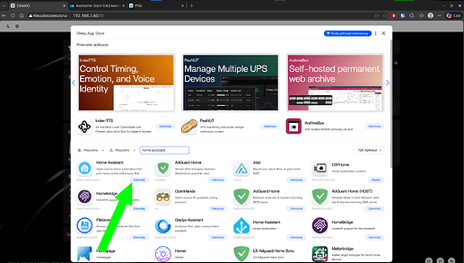

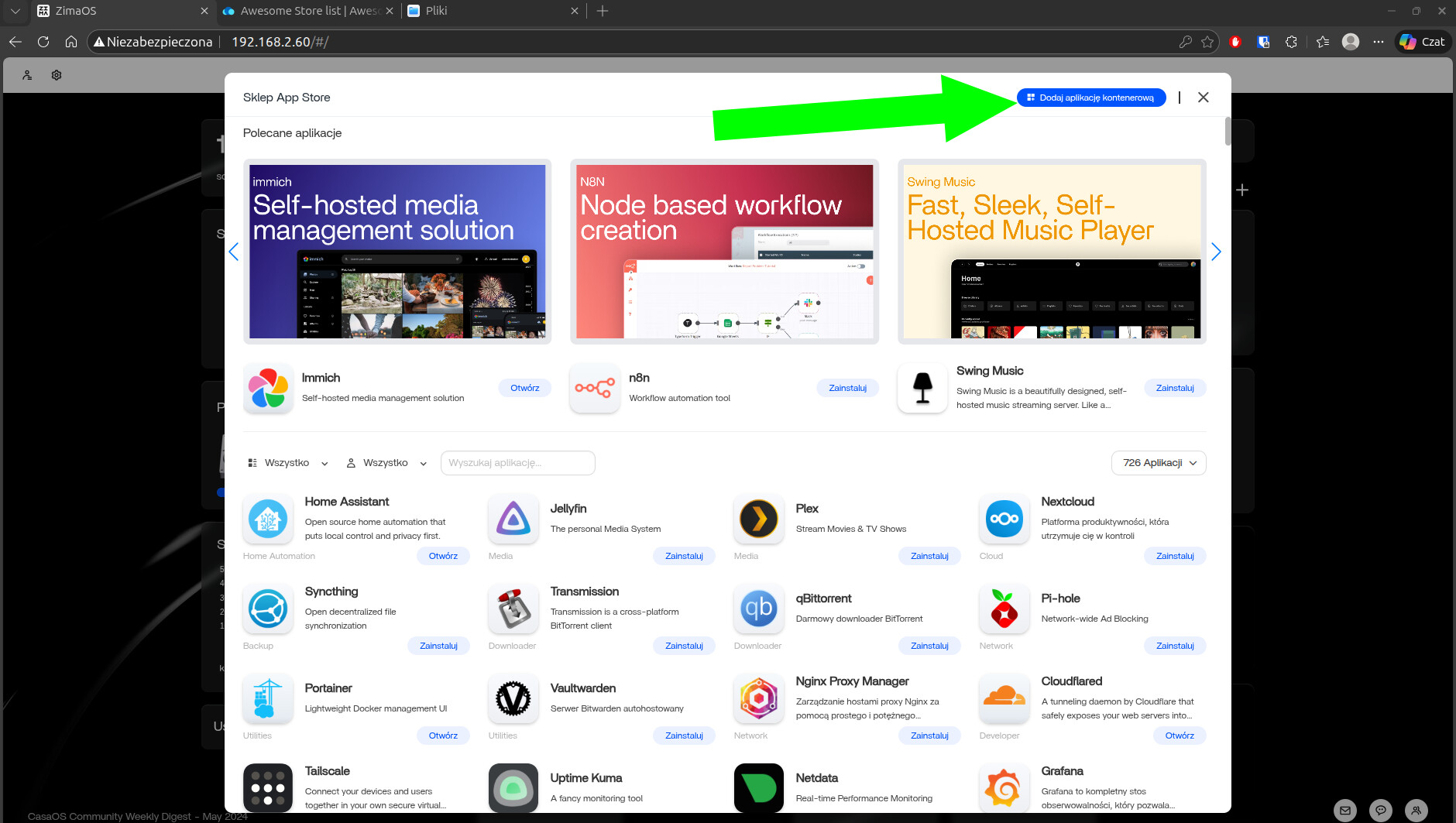

Mając już zorganizowaną przestrzeń dyskową możemy przejść do instalacji pierwszej aplikacji z App Store. Ale zanim to zrobimy, proponuję zapoznać się z możliwością rozszerzania naszej listy dostępnych obrazów kontenerów o dodatkowe repozytoria w App Store. Pod przyciskiem “więcej” mamy link do strony z adresami dodatkowych repozytoriów

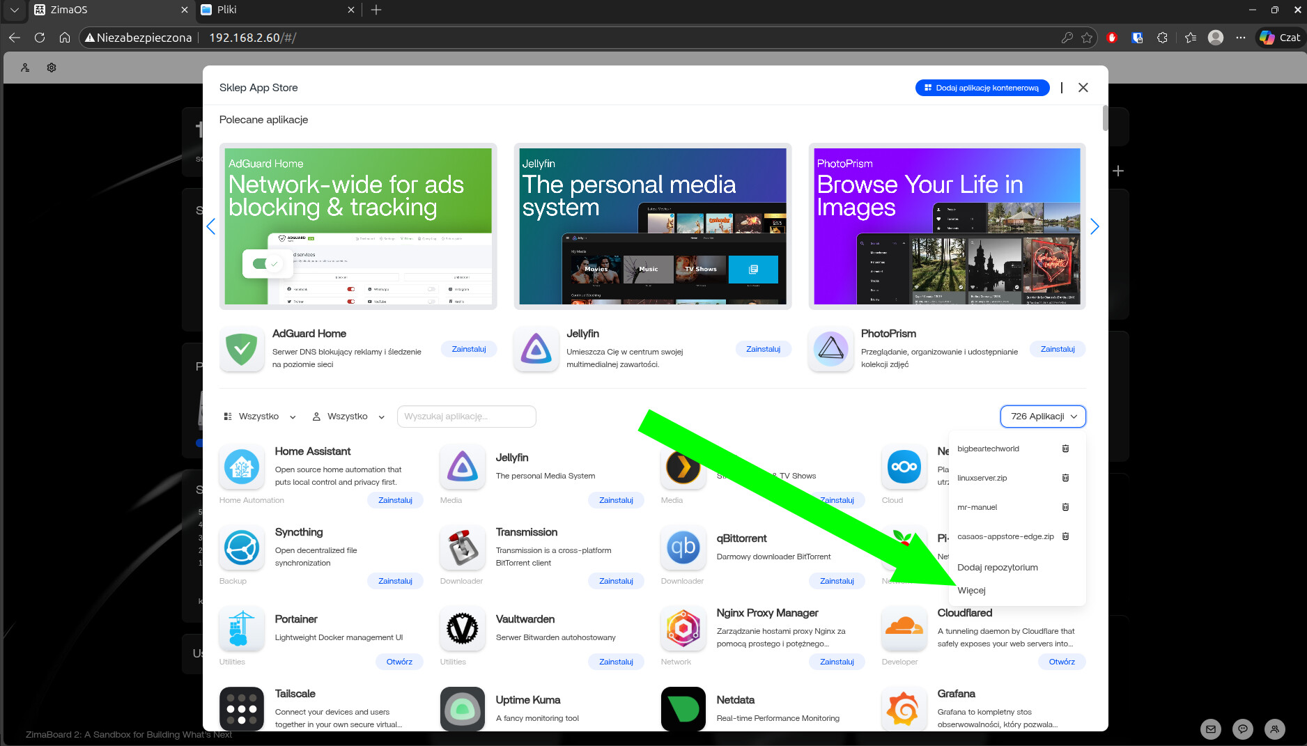

Wklejamy link (1) i klikamy dodaj (2), a nasza lista powiększa się o kolejne pozycje.
Mając już długą listę możliwych do zainstalowania aplikacji, możemy zwyczajnie kliknąć instaluj i dane dla aplikacji trafią do domyślnie ustawionego folderu na dysku systemowym. Zobaczmy co zadzieje się gdy tak zainstaluję Home Assistant (kontener HA CORE) z dodanego repozytorium Home Automation. Aczkolwiek w podstawowym repozytorium BigBearCasaOS też jest.

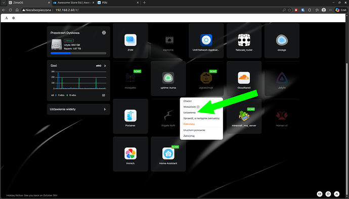

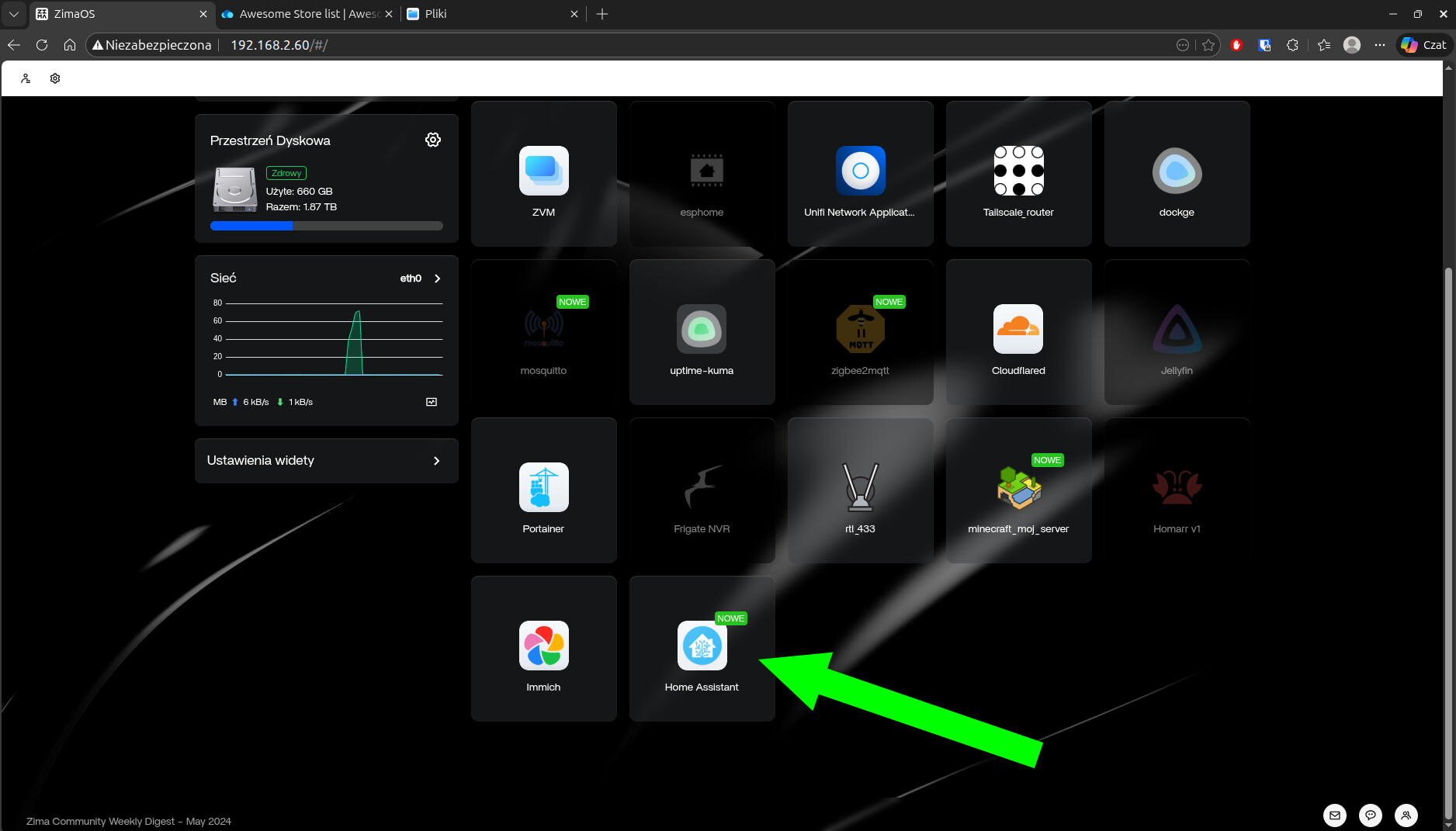

Po Chwili mam nową ikonę aplikacji, po jej kliknięciu zapewne przeniosę się na stronę logowanie UI HA.

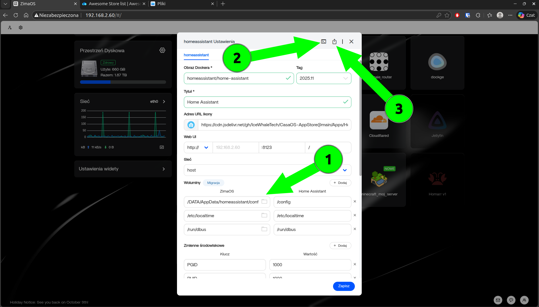

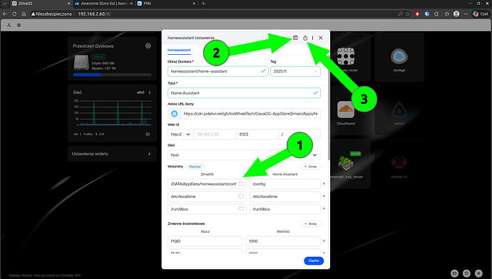

Ale gdzie znajdę pliki mojego HA? W folderze AppData powstał folder homeassistant, to w nim mam wszystkie dane dotyczące tej aplikacji.
A dokładniej mam katalogi, które są zmapowane w ustawieniach kontenera homeassistant:
To w ustawieniach tego i każdego kontenera (aplikacji) mogę mapować katalogi i sprzęt hosta (1), mogę podejrzeć logi z terminala uruchomionego kontenera (2), mogę konfigurację całej aplikacji wyeksportować do pliku docker-copose w YAML.

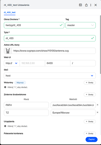

Co jeśli nie ma mojej aplikacji w AppStore? Nic wielkiego dla ZimaOS, możemy instalować obrazy niestandardowe przez dodanie własnych ustawień z GUI lub importując plik docker-compose.
Mój przykład z rtl_433

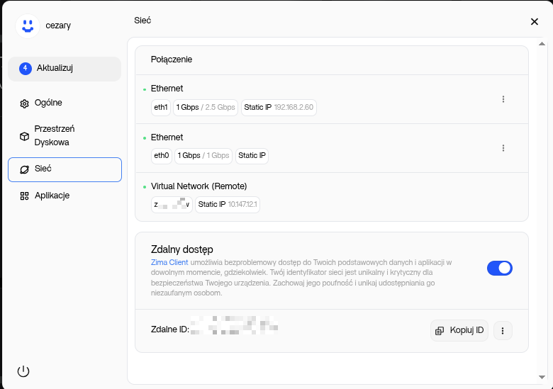

Dodanie usług chmurowych:

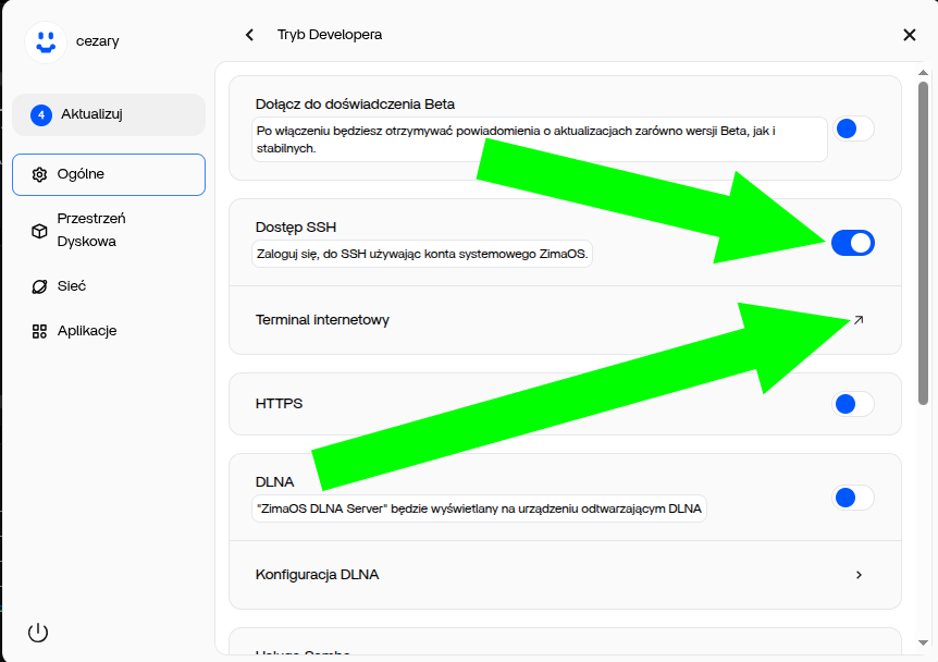

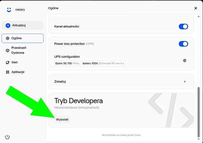

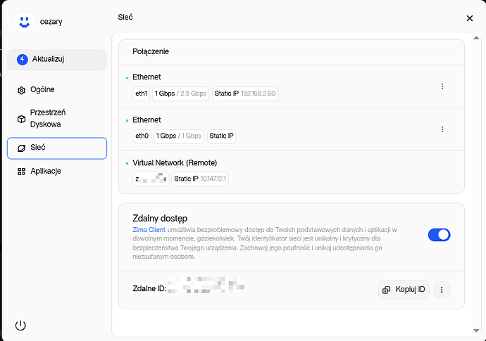

Włączenie SSH oraz dostęp do terminala webowego:

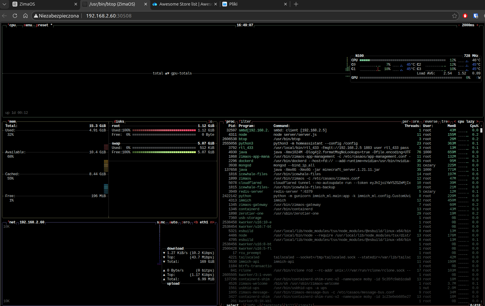

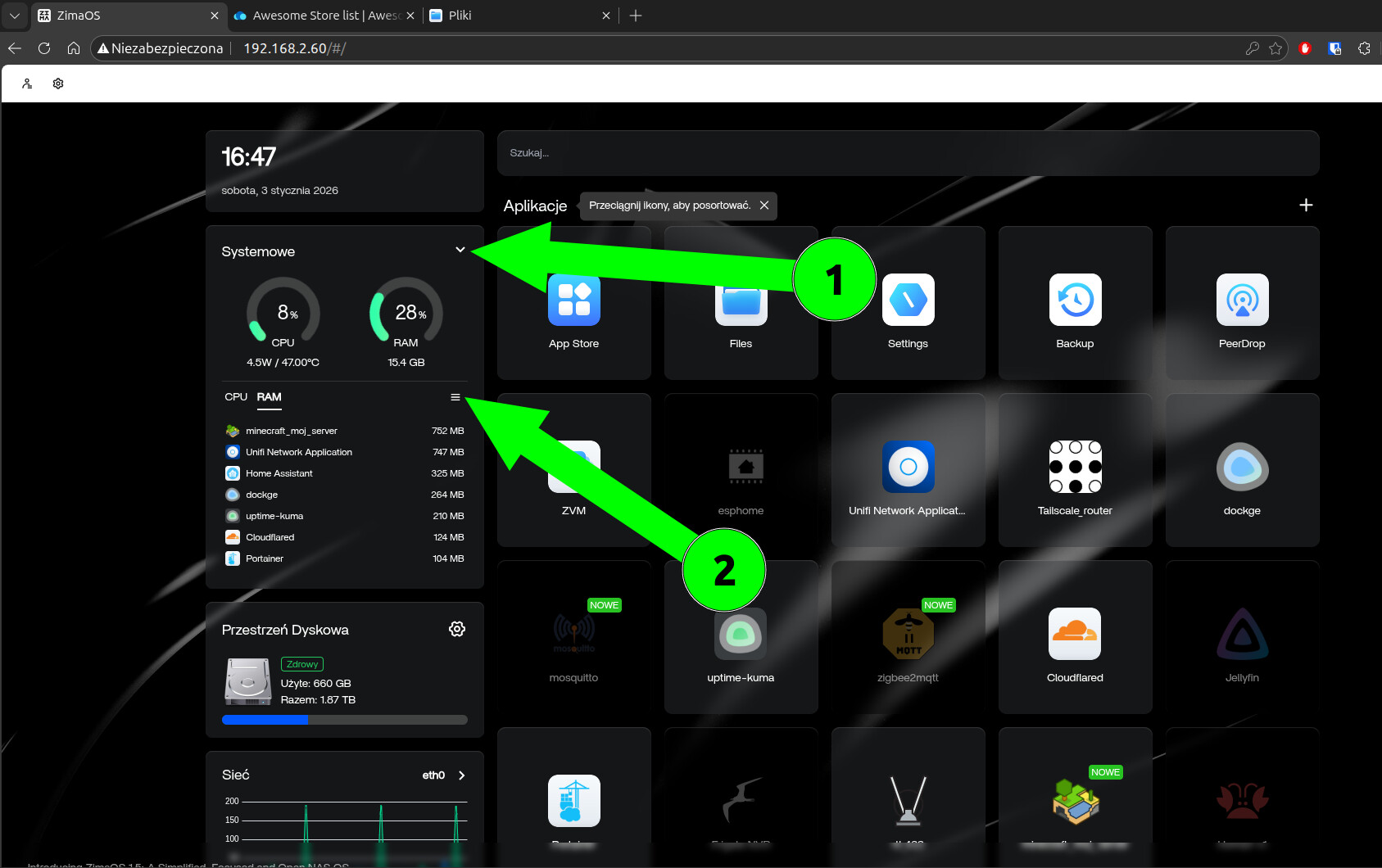

Monitoring pracy serwera (nie trzeba nic instalować):
Zapomniał bym, wsparcie dla ustawień pod UPS:

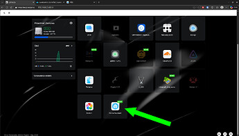

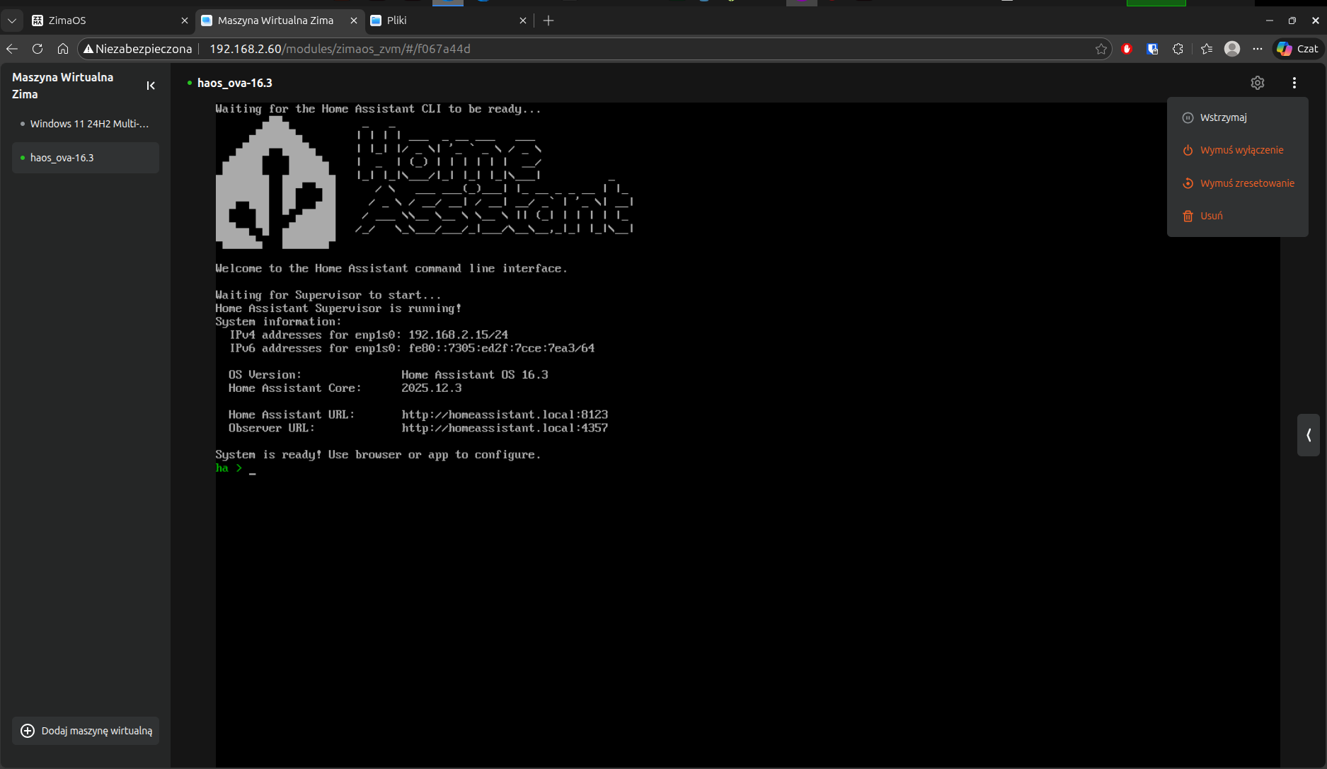

Dla tych co chcieli by uruchomić VM - jest prosto jak i z pozostałymi funkcjonalnościami w Zima OS.

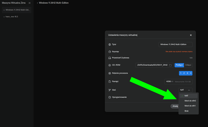

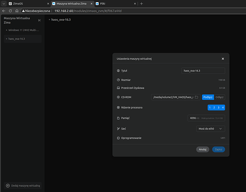

Jeśli pytasz o maszynę wirtualną, to wybierasz na grafice poniżej. Od razu są do wybrania mosty pod sprzętowe karty sieciowe hosta.
Po stronie hosta ZimaO OS możesz już ustawić z palca co potrzebujesz.
EDIT:

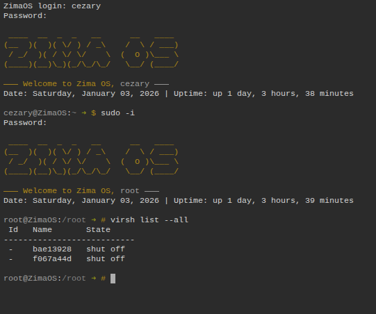

Ponieważ ZVM bazuje na KVM/libvirt, możesz użyć virsh w terminalu do edycji ustawień VM, możesz przez komendę virsh edit <vm_name> edytować cały plik XML, ale UWAGA zmiany w XML są „na własne ryzyko”, nie ma tego w dokumentacji i nie wiadomo jak UI ZVM zadziała równolegle ze zmianami w warstwievirsh.
Z uwagi na to, że nie jestem fanem maszyn wirtualnych, nie chcę się aby kogoś wprowadzać tu w błąd. Jestem jednak wielkim fanem kontenerów dokera. Nie było jak dotąd w moim doświadczeniu z Docker sytuacji, że musiałem koniecznie postawić VM, bo nie znalazłem rozwiązania z kontenerami.

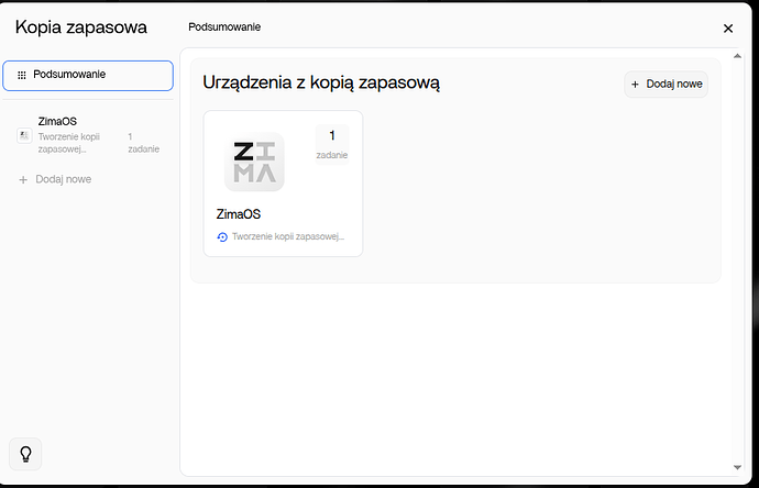

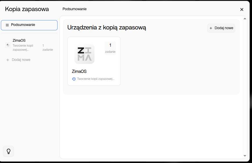

Na uwagę zasługuje również prostota tworzenia kopi zapasowych w Zima OS:
Prawdziwe backup 3-2-1

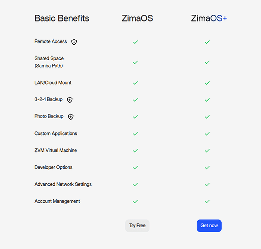

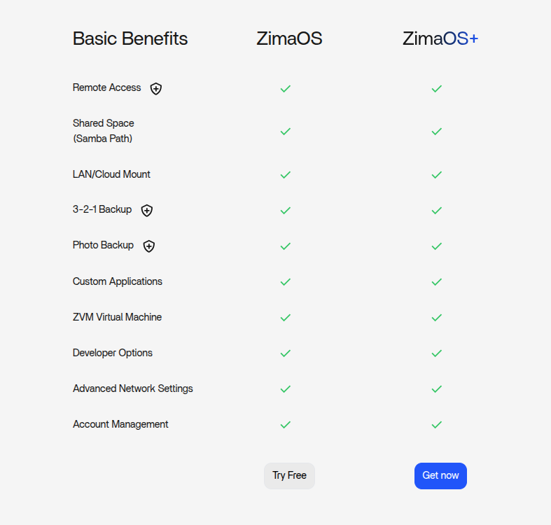

Czy bezpłatna wersja wprowadza jakieś istotne dla naszych zastosowań ograniczenia?

Raczej nie są to ograniczenia dla domowego użytku, a jeśli nawet ktoś potrzebuje więcej to cena wydaję się być rozssądna.
4 Disks w opisie wersji free odnosi się do 4 puli dyskowych, nie pojedynczych dysków.
3 Members - i tak jestem sam z administracją mojego homelab, więc nie robi mi różnicy.
Pozostaje dla mnie niewiadomą dlaczego, przy niektórych funkcjonalnościch pojawia się ikonka z “+”, tu chyba będzie nacisk na rozwój dodatkowych możliwości dla wersji płatnej.

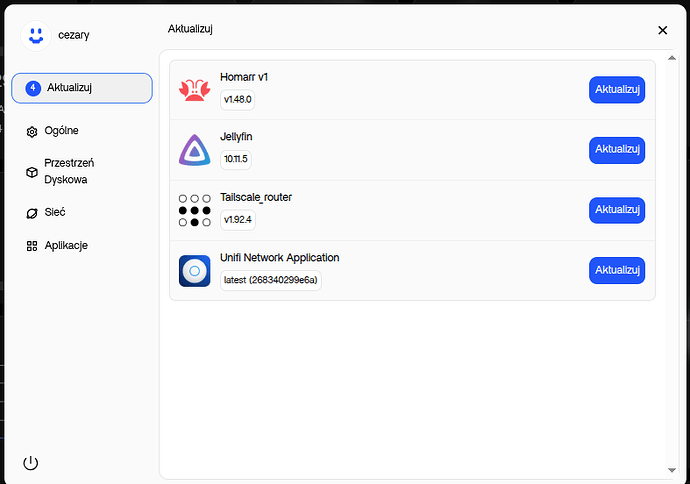

Wracając do tematu, system informuje nas o możliwości aktualizacji aplikacji:

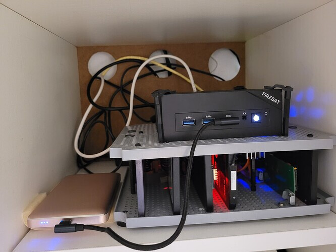

I nadal korzystam, mam dwie maszyny. Na początku miałem (nadal mam) bramkę AI-Speaker Dev3 i małą przygodę z xpenelogy jako domowy NAS. Następnie poszukiwałem dość długo rozwiązania dla typowego serwera pod homelab. Był przez chwilę TruNas Scale, ale poległem na zarządzaniu użytkownikami, uprawnieniami i administrowaniu zasobami. Były też testy OMV, Cockpit i wspomniane wcześniej Casa OS, który to podobał się bardzo (na tamte czasy), ale brakowało tworzenia macierzy RAID.
Teraz będzie ZimaOS pod NAS, który tu opisuję.
Lecz HAOS “produkcyjnie” był i jest na osobnym mini PC, obecnie Funyet z Intel N95.
Zawsze chciałem mieć dwie maszyny, nie jestem zwolennikiem VM na PVE. Moim zdaniem takie rozwiązanie, przy obecnych możliwościach tworzenia kopi zapasowych w HAOS, daje największą elastyczność z zachowaniem bezpieczeństwa mojej instancji HA. Przy jednoczesnym wykorzystaniu nawet przeciętnych zasobów dzięki kontenerom. Do tego mogę korzystać z dobrodziejstw, wygody AddOns. A jeśli czegoś nie mogę w HAOS to jest Docker, który pozwala na prawie wszystko, bo mnogość aplikacji kontenerowych jest ogromna. Główne funkcje jakie realizuje ten NAS to:
