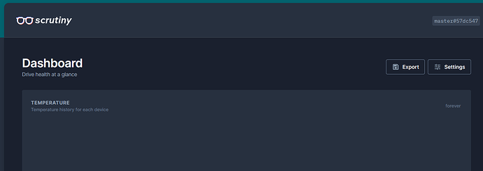

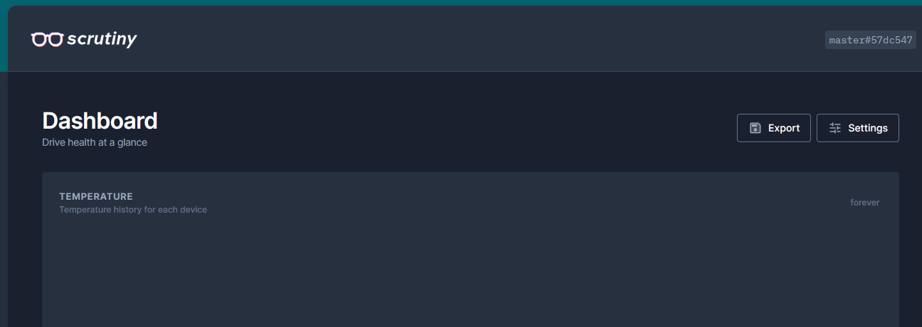

Oba poniższe służą tylko do jednego - długookresowego monitorowania parametrów S.M.A.R.T. oraz temperatury (jeśli obsługiwana przez hdd/ssd).
Scrutiny
lub
Scrutiny (Full Access)
każdy z nich wymaga dodania w Sklepie repozytorium
https://github.com/alexbelgium/hassio-addons
w danym momencie może pracować tylko jeden z nich (ten drugi jest dedykowany dla instalacji, gdzie pierwszy nie daje się uruchomić, ale wymaga uprawnień roota).
