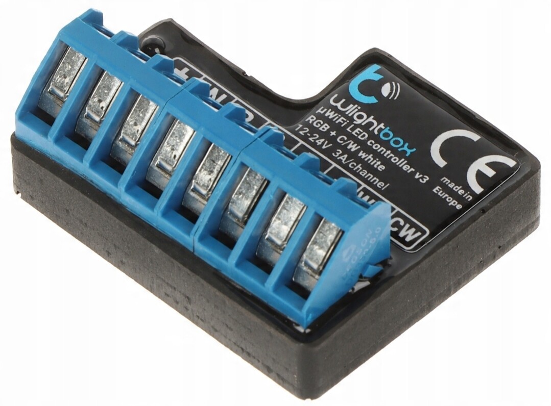

Kupiłem kontroler led blebox wlightbox v3. We wszystkich materiałach producenta jest informacja że kontroler można ustawić w tryb 5 x mono czyli sterowanie 5 jednokolorowymi paskami led.
Problem w tym że w samym UI urządzenia oraz w ich aplikacji mobilnej nie ma takiej opcji. Po kontakcie z producentem napisali mi że mają w planach to dodać ale nie widzą kiedy. Swoją drogą super sprawa wpisywać to do instrukcji i materiałów handlowych “że jest”, ale realnie “mieć to w planach”.
Otrzymałem informacje żeby ustawić kontroler w tryb rgbw i można wejść w aplikacji blebox w widok gdzie każdym kanałem można sterować oddzielnie co faktycznie działa. Problem w tym że homeassistant tak ustawiony kontroler też reprezentuje poprzez UI rgbw. Czy jest możliwość w yaml nadpisać konfiguracje żeby w home assistant mieć 5 encji mono, mimo że urządzenie jest w trybie rgbw ?

Raczej wysoce utrudnione i z ryzykiem uszkodzeń, bo urządzenia Blebox są zalewane jakąś masą.

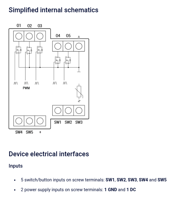

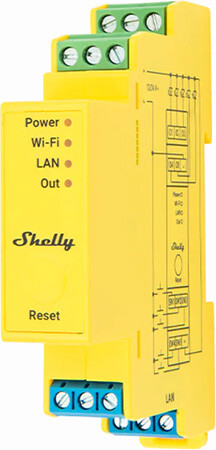

Obecnie jak czegoś potrzebuję, to zaczynam od przeszukania portfolio wspomnianego tu wyżej Shelly. Są wśród nich serie na szynę TH jak ten dimmer:
Jak dla mnie dużym atutem jest połączenie kabelkiem ETH.

Jest też Shelly Pro RGBWW PM i czytamy o profilu Lights x 5:

Ten żółty shelly wydaje się super tematem, przetestuje i dam znac dla potomnych :slight_smile:
