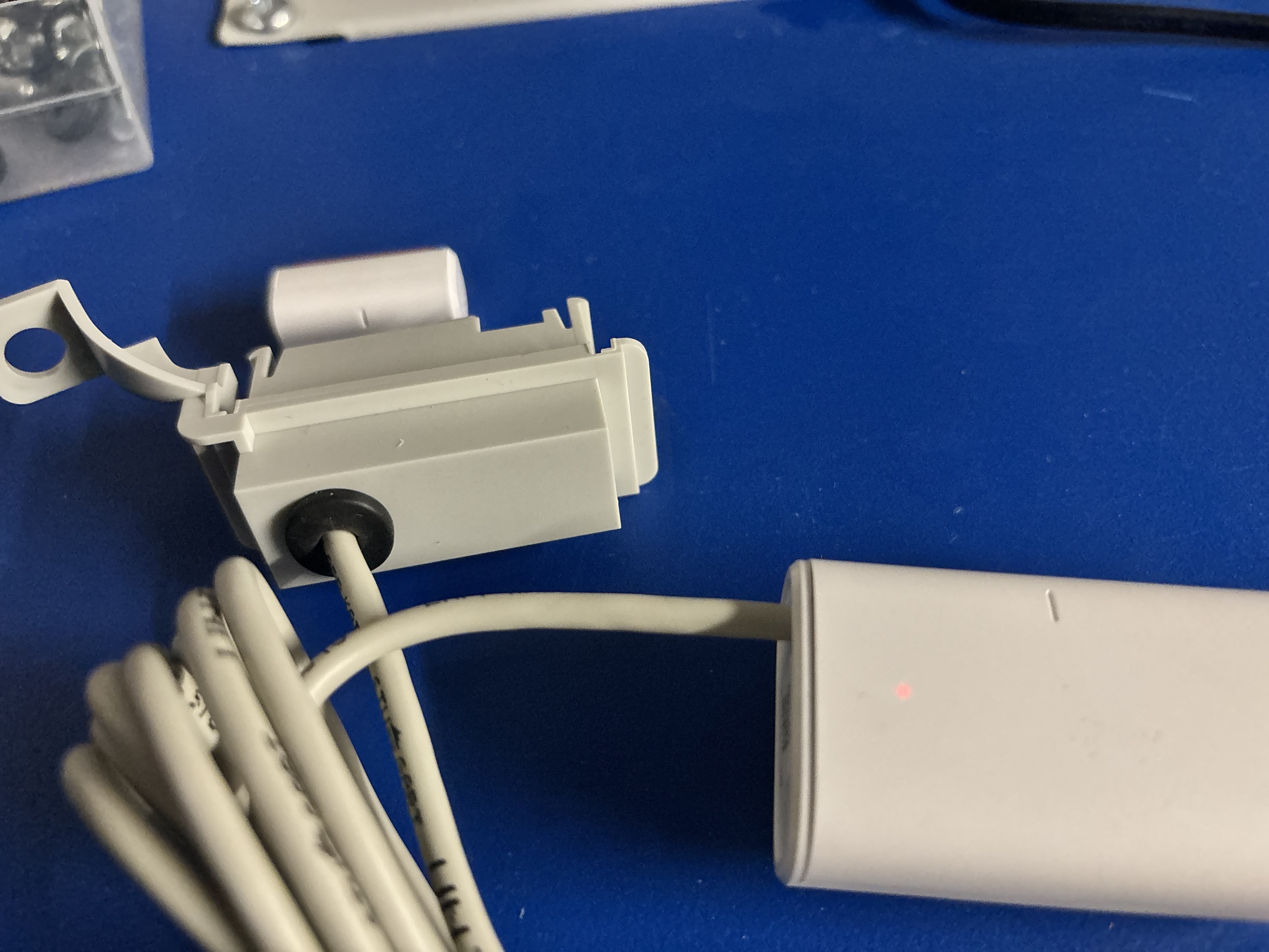

Przyłóż zielony i żółty, potraktuj impulsator magnesem i sprawdzaj status urządzenia.
@g00pher
Nie wiem czy zauważyłeś, że hallotronu (a właściwie układu scalonego z hallotronem w środku, bo tam jednak trochę elektroniki jest…) nie da się tak bezczelnie podmienić na kontaktron, więc trzeba użyć minimum jednego rezystora by go udawać…
Tutaj:

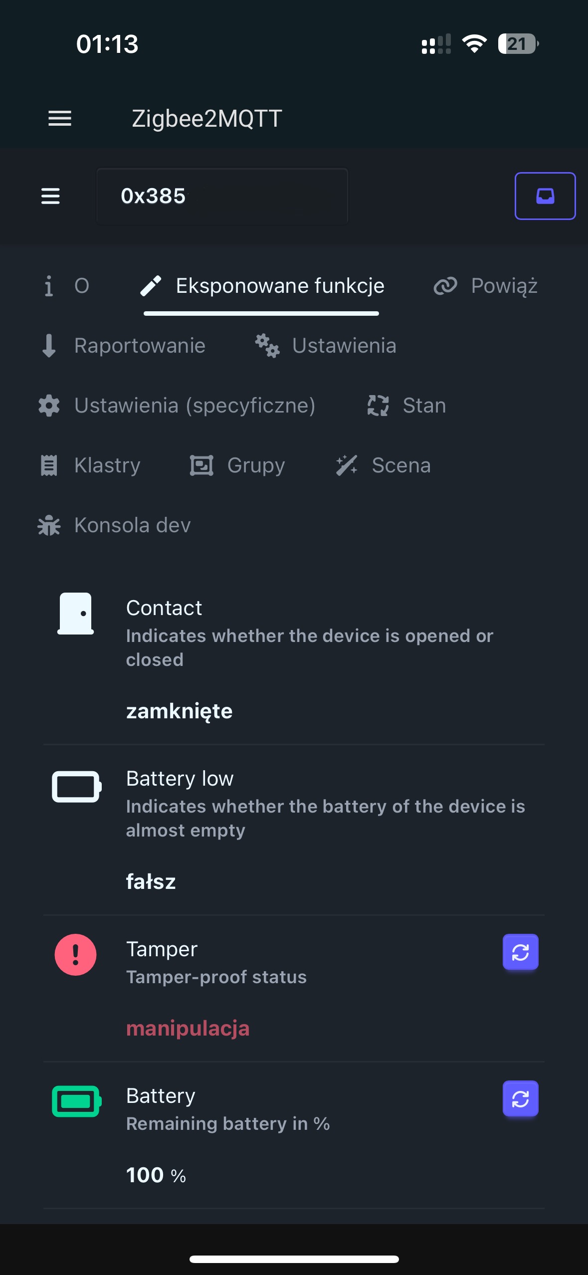

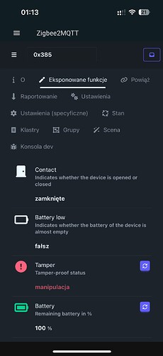

ktoś wspominał o tym że to sensor reed (rozumiem że to kontaktronowy) ale faktycznie spróbuje potestować.
EDIT:
Tak więc działa ładnie - tzn wykrywa magnes:

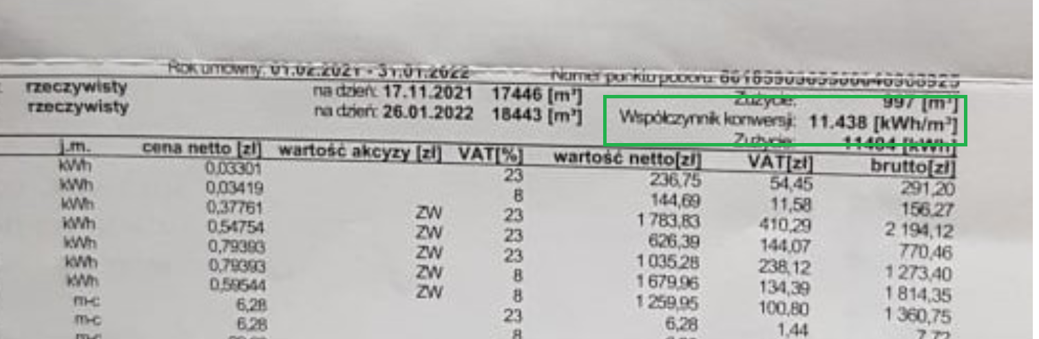

Rozumiem moja faktura od PGNiG nie zawiera tych informacji- skąd mogę je uzyskać ?
Rozumiem że potrzebuje:
  1. wartość opałowa
  2. współczynnik objętości
  3. przelicznik fizyczny
  4. ?
To jesteś jedyny w całej Polsce, który takich danych nie posiada na fakturze z PGNiG (to obowiązek sprzedawcy aby ta informacja na fakturze była).

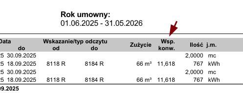

tak masz racje - poptarzyłem na telefonie i załadowała mi się tlyko pierwsza strona faktury - ta kolorowa, poniżej jest wspołczynnik konwersji 11,444
(czy on jest stały - czy trzeba bezie go aktualizowac co pewien czas?)

Zmienia się, na każdej fakturze jest inny ( u mnie co 2 miesiące). Dla większości gospodarstw domowych (odbiorców o małej mocy umownej), współczynnik konwersji ustalany jest na podstawie średniej arytmetycznej ciepła spalania z miesięcy danego okresu rozliczeniowego.
