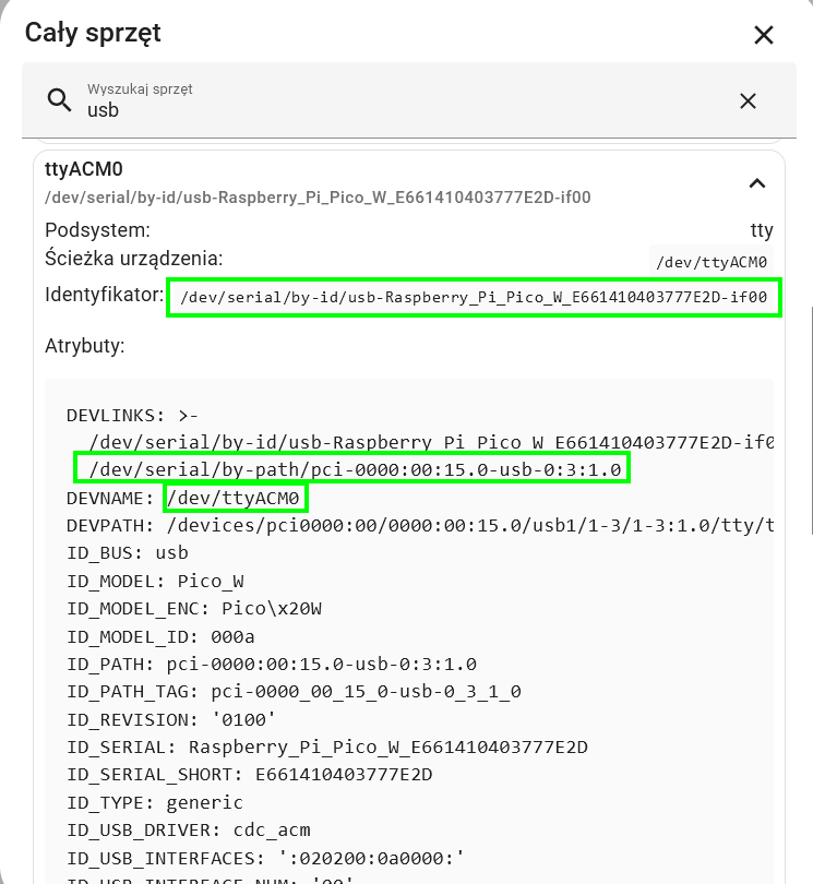

Tu przykładowo widać trochę sprzętu USB
celowo skupię się na czymś innym niż koordynator
możliwe do użycia ścieżki obrysowałem na zielono, jak widać w GUI są one wręcz zdublowane
a dolną część okienka można łatwo skopiować i wkleić do posta z formatowaniem jako kod (forum też trzeba umieć się posługiwać)

a tu jak się manifestuje auto-detekcja, oczywiście tu w odniesieniu do innej integracji i zupełnie innego sprzętu
